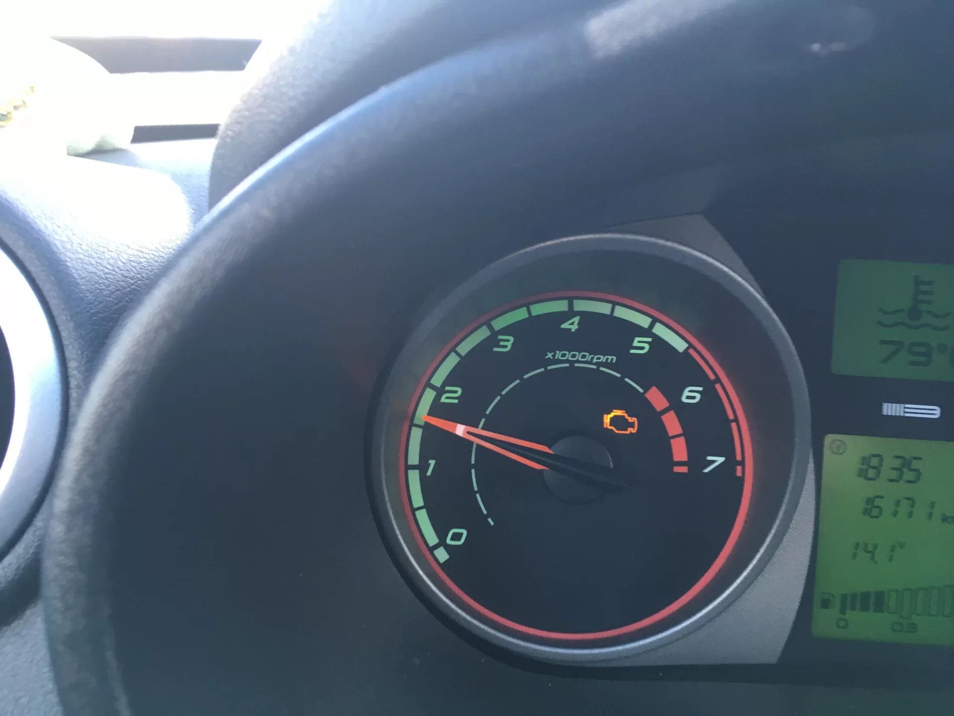

Педаль газа перестала реагировать, обороты 2000, вылез Check
 13 апреля 2024     Nemo313     1 421     9
Лада Калина.
В дороге пропала педаль газа, перестала реагировать. Потом загорелся чек и обороты поднялись до 2.000, педаль газа практически не реагирует. После того как заглушил машину и запустил, обороты пришли в норму, но чек всё равно продолжал гореть. После этого опять заглушил машину, выключил зажигание подождал пару минут, запустил, ошибка пропала и всё вроде бы ничего, но через несколько километров ситуация повторилась. И так уже раз шесть подряд.
Что может быть?

    Надо посмотреть код ошибки. У меня подобное поведение связано с резким нажатием на газ и ошибки соответствующие.
    1. Сканировал elm327 выдаёт единственную ошибку P3502 ошибка Неизвестная на сайтах никак не бьётся
    2. Такой ошибки нету в списке. Нужно нормальной программой смотреть ошибки. Ошибка по ДПКВ - будет глохнуть авто или дергаться...
  2. Полагаю, если считать ошибку, то угадывать придется меньше.
  3. Датчик коленвала скорее всего, контролёр уходит в аварийный режим. Для начала просто снимите с него фишку и оденьте назад, это может помочь.
    Если будете покупать новый датчик, то берите оригинальный
