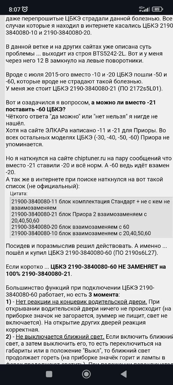

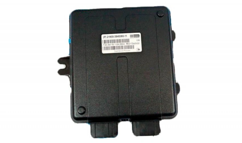

Всем добрый день! Сгорел блок комфорта на Калине 2 Люкс 2014 г/в. Родной стоял 21900-3840080-20. Нашел информацию, что его заменили в 2015 году на 21900-3840080-60. На Авито один из продавцов этих блоков под заказ, уверяет что можно поставить блок 21900-3840080-11 и все будет работать. Кто разбирается в этом, напишите пожалуйста так ли это.  Т.к 21900-60 стоит сейчас 30 тыс.

    неее не бери!!! продавцы врут!!! https://www.drive2.ru/b/523314759336990149/
    бери как описывают блоки, если люкс ниже не в коем случае не ставь!!!
