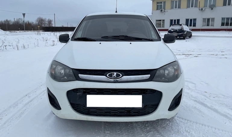

Добрый день. Автомобиль Лада Калина 2015 г. в. 8 кл. купил машину летом в 2019 г.
Летом заводится всегда с полоборота, зимой когда прогретая заводится также с полоборота. Но вот утром, либо вечером когда машина стоит 10-12 часов, полностью охлаждается и на улице ниже 0С, то с первого раза она еще за 5 лет владения ни разу не завелась!!!
В прошлом году был случай, что стала плохо заводится при +10С, но тут нашли подсос воздуха через кольца форсунок, замена помогла решить проблему, но при температуре ниже 0С все вернулось и не машине перестала заводиться.
Возил к разным диагностам, ошибок никаких нет, все датчики в порядке, проверяли давление в рамке — все ок, искали подсос воздуха дымогенератором на холодную — все ок.
ДТОЖ на приборной панели показывает правильное значение, через OBD разница в 1 градус, второй ДТОЖ показывает тоже верное значение.
Менял ДКПВ, ситуацию не меняется.
Пробовал и полностью заряженным аккумулятором — тоже все бесполезно, стартер крутит, но не схватывает. Чем глубже мороз, тем больше требуется попыток.
В чем может быть причина?
