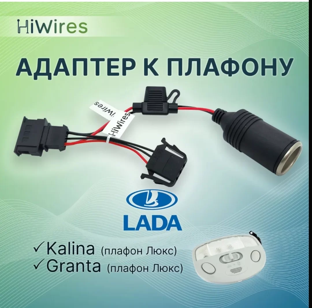

Здравствуйте. Калина 2 2014 года ЦБКЭ 21900-3840080-10 (шитый если не ошибаюсь двойной пик поворотников при включении). Установил в плафон адаптер для подключения регистратора (адаптер на штекерах с розеткой прикуривателя), но мне сказали что из-за этого может выгореть микросхема или сгореть сам блок да ещё и с машиной, так как эти блоки слабые и бракованные, так ли это, убрать адаптер с плафона от греха по дальше? Сказали нужно блок менять на новый -50 который от греха по дальше.

      Ваш адаптер подключается параллельно в разрыв постоянного плюса и массы. Никакого влияния на работу плафона он не оказывает. Кроме того, если адаптер именно такой как на картинке, то насколько я вижу, на самом адаптере есть дополнительный предохранитель.

    4. Адаптер тот же что на картинке.
