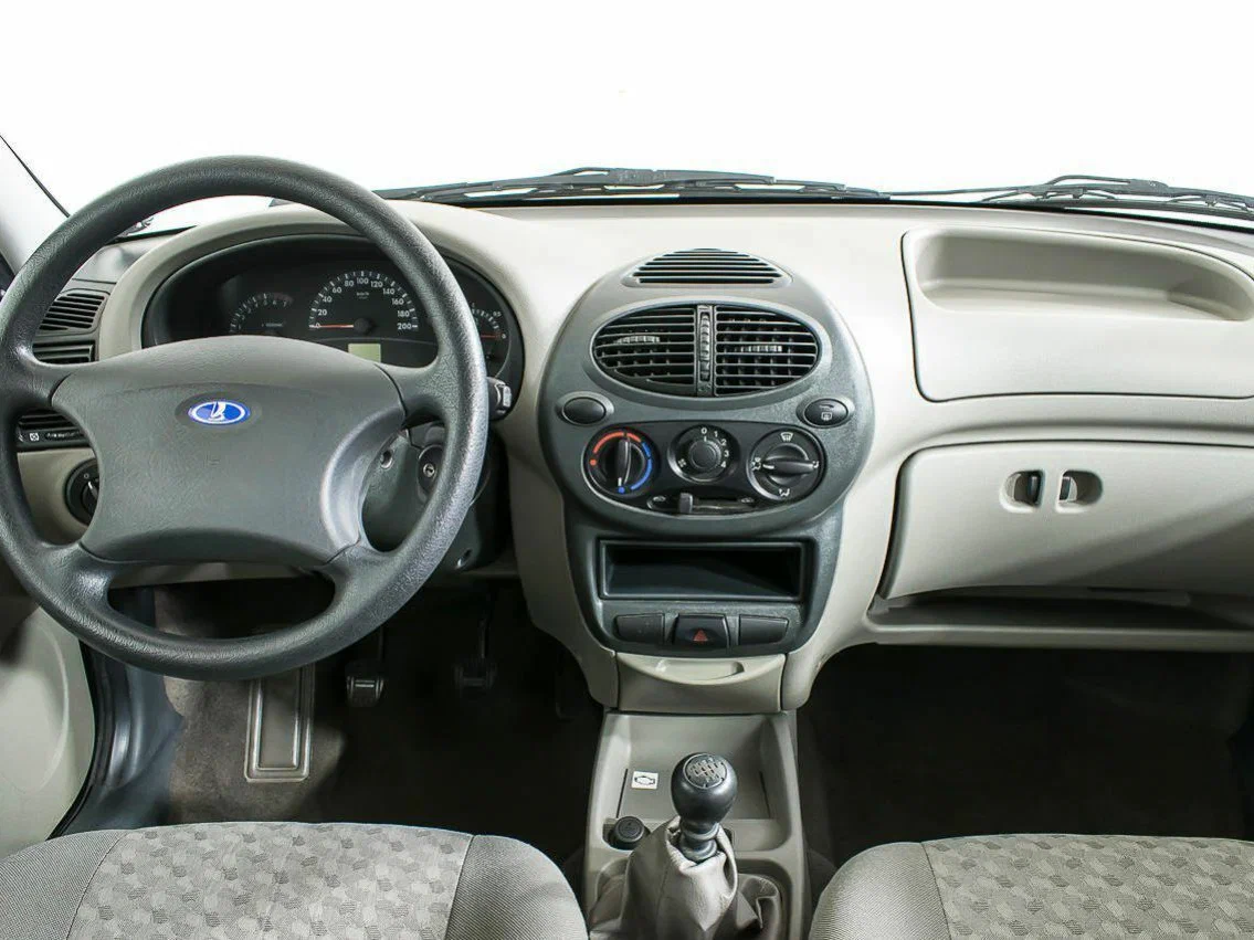

  1. Здоровья всем! Друзья, проблема найдена и решена: сгорел один из двух крайних предохранителей в блоке предохранителей рядом с колодкой подключения сканера диагностики под местом расположения автомагнитолы или бортового компьютера. Спасибо.
