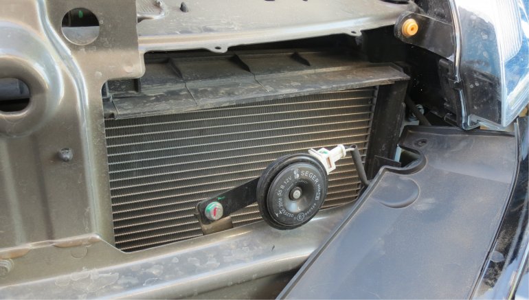

  1. Удручает, вгоняя в тоску (и не только в Лада Ларгус Кросс FL) жалкое козлиное блеяние звукового сигнала.
    Кто как, а я буду менять. Не солидно с таким "звуковым сопровождением" за рулём такой машины. Выписал у наших китайских друзей https://aliexpress.ru/item/4000764754492.html?spm=a2g0s.9042311.0.0.620d33ed7LKhsc
    А пока сигналы будут идти, буду разбираться: где стоят? Как добраться?
    Надеюсь автолюбители подсобят? Кто занимался -присоединяйтесь. А админ вынесет тему в пункт 2 "рубашки" для которой я предлагал собрать с миру по "нитке"?
    Схем-то нет, но буду проверять связь: предохранитель F28 15А (блок кузова) - реле К10 (блок моторного отсека).
    По крайней мере, в моей книжечке "Руководство ..." именно на эти элементы и указано, как отвечающие за звуковой сигнал.

    3. Как же Вы их запрятали".
      И это видел, но только после вашей подсказки сообразил, что надо смотреть не в перечне, а лезть "в нутро" :).
    4. Обратился к дилеру по вопросу замены звуковых сигналов, на купленные свои.
      6 300 рублей.- Как вам?
      И это за то, чтобы:
      - открутить-закрутить 22 винта (чтобы снять передний бампер);
      - вынуть два пистона (также связаны с передним бампером)
      - подсоединить сигналы, сняв старый.
      Буду уж делать сам, для чего:
      1. Сделаю мини-эстакаду (всё равно пригодится)
      2. Сделаю провода на две дудки.
      Сумление вот только берёт по следующим вопросам:
      -купил две дудки от "братьев узкоглазых" (фото так и не научился прикладывать; отправлю в адрес админа с просьбой приложить к данному посту);
      - на одной дудке написано: "12 V 60В HIGH 510 Hz", на другой тоже, только LOW 410 Hz;
      - что я понимаю, как " 12 в 60 вт", а ещё в сопроводительных надписях китайцы написали:
      "Спецификация:
      -Напряжение: 12 В
      -Частота: низкая 410 Гц Высокая 510 Гц
      -Уровень звука Гц: 300 дБ
      -Мощность: прибл. Машинка для стрижки 48 Вт".
      Со всего этого меня интересует вольтаж и мощность. С вольтажом понятно, а вот мощность?
      Ну пусть будет 60 вт!
      Тогда ток по классической формуле должен быть не больше 5 А?
      В цепи включения стоит реле PA66-GF25 что я понимаю, как ток переключающий не более 25А?
      Также цепь звукового сигнала защищена предохранителем на 15 А.
      И всё это для штатного сигнала с козлиным "блеянием".
      А вот теперь самое любопытное:
      -измеряю сопротивление одной дудки. Оно около 0.4-0.5 ома.
      И в этом случае "классическая" формула подсчёта даёт уже совсем другие токи 30-24 А, т.е. 360-288 вт мощности.
      Подозреваю, что "классическая" формула здесь не приемлема, т.к. таки принцип работы самой дудки (которого я не знаю), наверное, опирается на реактивное сопротивление?
      Дальше есть два пути:
      1-й поставить реле и предохранитель на соответствующие токи (за 50 А);
      2-й провести замер реального тока, протекающего через сигналы. подключив дудки к 12 в ИП и далее исходить уже из него? Не очень-таки мне верится, что через эти сигналы может протекать ток более 5-7 ампер.
    5. Посмотрел повнимательнее на ролик, сопровождающий купленные сигналы: там уже все ответы есть.
      Демонстрируется работа звуковых сигналов от ИП.
      Максимальный ток 14,3 А при напряжении 12 в.
      Таким образом, наверное, надо вместо штатного предохранителя на 15А поставить на 20А и ...куда оно денется?!

    1. В моей картинке Вы упустили существенное: слева -рисунок из Руководства; справа -реальное расположение и ... абсолютно понятно, что реальное расположение НЕ СООТВЕТСТВУЕТ рисунку, приведенному в руководстве.
      Сделайте соответствующие пометки, взяв текст из моего предыдущего сообщения, где подробно указано что к чему.
    2. Добавили текст, что смещен блок реле.
