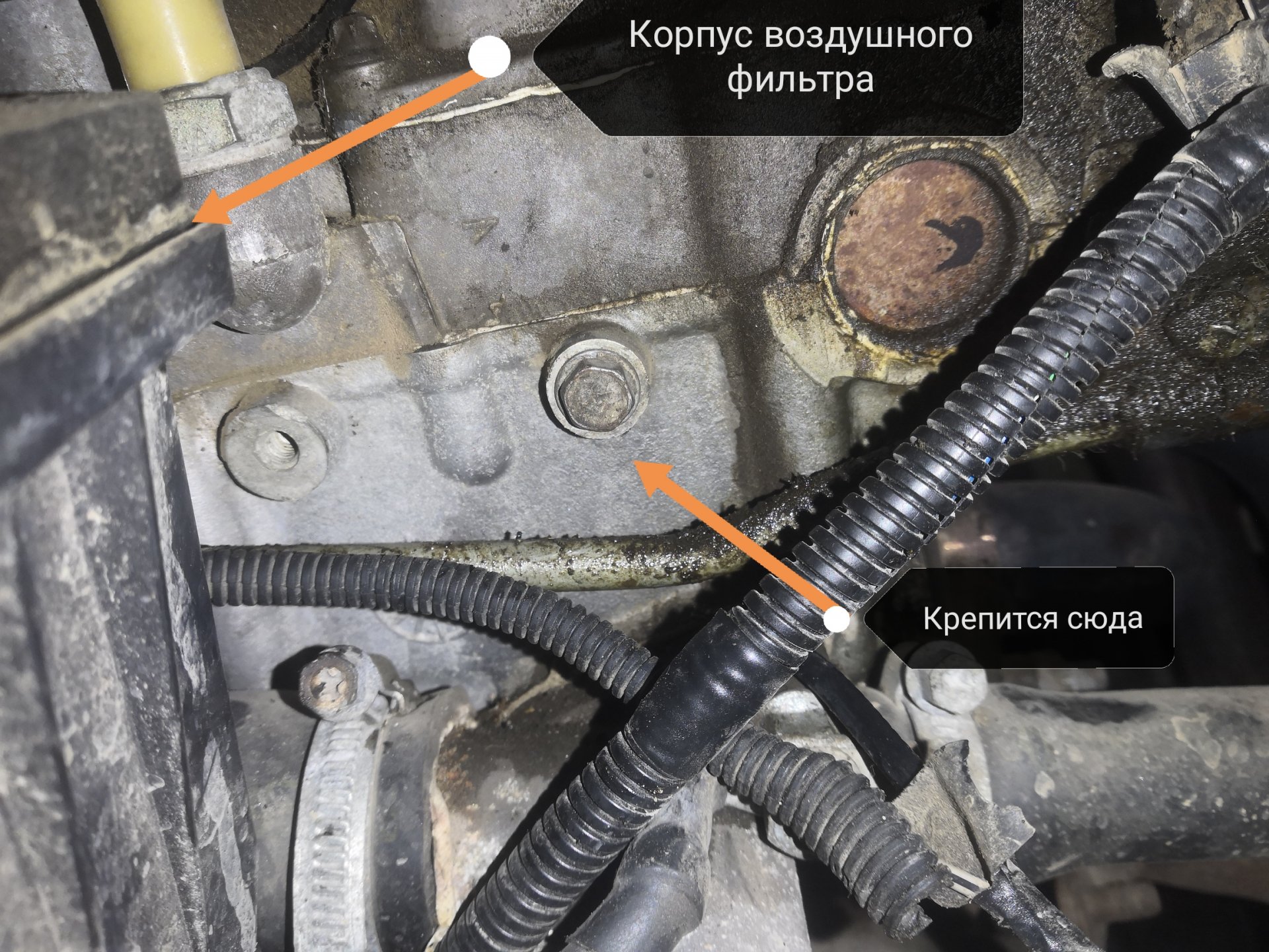

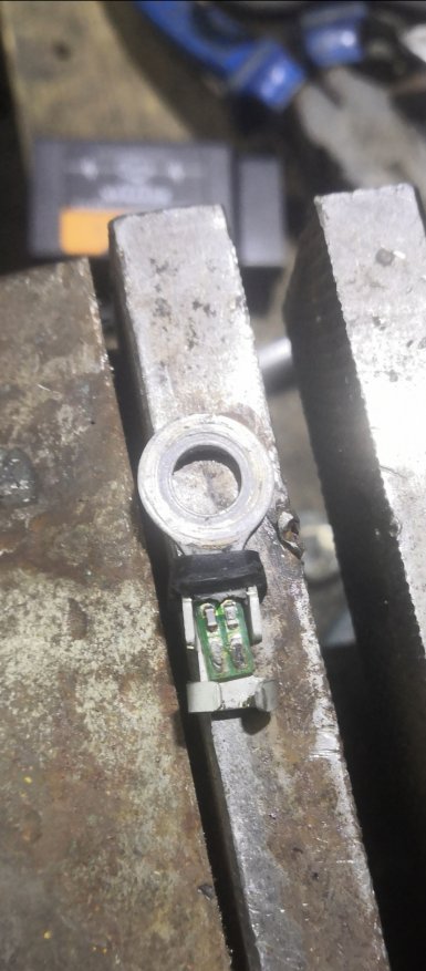

Всем привет! На днях на Приоре заметил оторванный провод, крепится он к клемме, которая, на первый взгляд выглядит, как обычное заземление, но разобрав её, внутри я обнаружил какую-то маленькую микросхему. Взял её с собой в магазин лада деталь, но продавцы не знают, что это такое. Крепится она с левого по ходу движения торца двигателя

    датчик температуры двигателя, от дополнительной сигнализации. Кстати закреплен был неправильно, на массу его нельзя - показания могут быть неправильные
    1. Спасибо за ответ, а как правильно? Через резиновую прокладку например?

      13 августа 2020 21:37
      На резиновый патрубок печки хомутиком.
