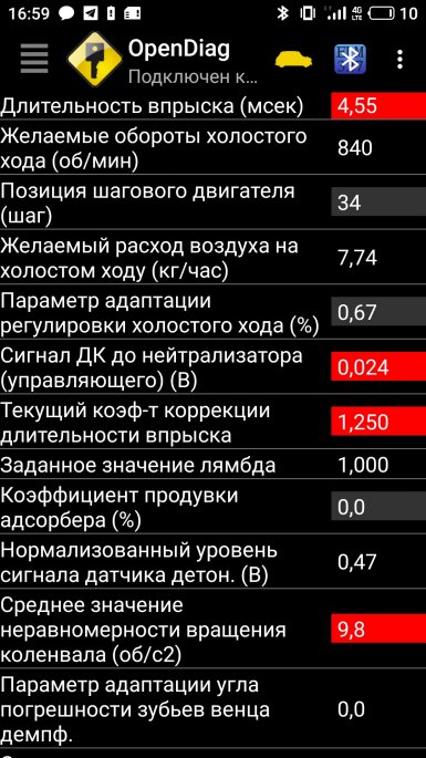

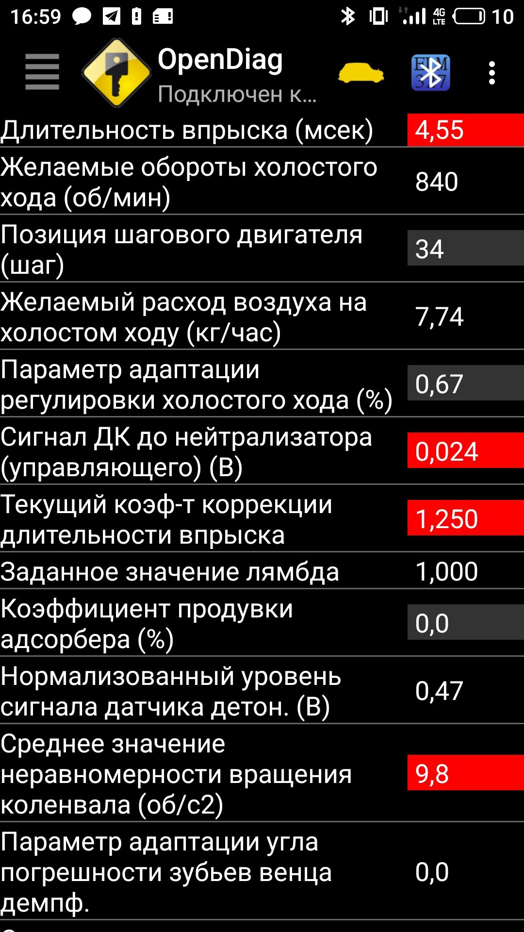

На холостых оборотах двигатель 126 на Приоре троит, пропуски по всем цилиндрах. Может быть кто может помочь.
  1. вариантов много судя по всем цилиндрам пропуски, что то с топливной системой либо форсунки либо топливный насос, датчик обсолютного давления и ещё много вариантов.
  2. первое, скрин ошибок где? второе пропуски во всех цилиндрах. нужна полная информация.
  3. Лямбда зонд - запредельный кислород. Надо в динамике видеть, как он работает, а может рядом трещина. С ДМРВ тоже надо бы поработать. Если в выхлопе сечь, то это и есть проблема.
  4. Гость Владимир
    Гость Владимир
    24 января 2021 14:52
    Подсос воздуха. Дроссель в нуле а впрыск зашкаливает. Скорее всего кольца впускного коллектора. Было такое.
  5. Две ошибки указывается, какие ошибки?
