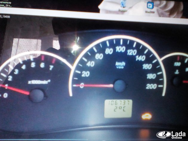

    не получается видео отправить ,что за лампочка горит на панели виде машинки а под ней ключ?

    Это Лампа иммоби­лайзера. Если система исправна и запуск двигателя разре­шен, при включении зажигания лампа мигает один раз и гаснет. Если лампа мигает постоянно (со­провождается короткими сигналами зуммера), значит, система неисправ­на. Если после включения зажигания лампа горит в течение 15 секунд и гаснет, значит противоугонная система не активи­рована;
