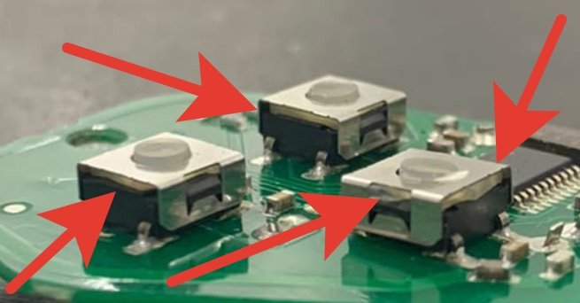

Добрый день товарищи. Пару дней назад семейные умудрились постирать ключи от Приоры в стиралке..
По выходу имел не работающий никаким образом ключ
Расстроился. С утра решил разобрать, поменять батарейку, почистить обезжиривателем.
Залил на какое то время, почистил ушной палочкой у контактов, закинул в миску риса на сушку... Вуаля, стали появляться признаки жизни. В какие то моменты стал работать, как не в чем небывало.. отпустила..
Но уже в следующий вечер стали появляться какие-то непонятные моменты:
  • Нажимая на кнопку открывания / закрывания дверей, ничего не происходило с машиной, только мигание светодиода, причем не одиночное.. Нажатие на кнопку, а он дальше моргает какое время, при это не открывает/не закрывает.
  • Периодически сам открывает багажник.
  • При зажатии кнопки багажника - открывает его, после чего все кнопки работаю, как ни в чем небывало.
Я бы может смерился с подобным, но постоянно стоять рядом с авто пытаясь его сначала открыть, а потом открытием  багажника открывать, такое себе..
Вопрос. Может кто что знает? Куда копать? Что можно сделать?

    Напомню, что решением занялся не сразу, а спустя ночь после стирки, а далее каждый день.
    Принцип решения прост,  Вам нужно полностью убрать все окисления и грязь (что была за долгие годы)
    По опыту.. замачивал/чистил с Фэри, обезжиривателем, водкой..далее рис для сушки
    не стесняйтесь использовать зубную щетку и ушные палочки..
    причина мигания светодиода после нажатия, было залипание кнопок.
    Долго не думая снял металлические закрепки, вытащил резинки
    далее намагниченной отверткой извлек элемент (кружочки) замыкания, под ними и на контактах, и был рассадник окисла и грязи. Очистил, вернул все на место.
    Работает лучше, чем было до стирки! Всем спасибо, всем удачи)
