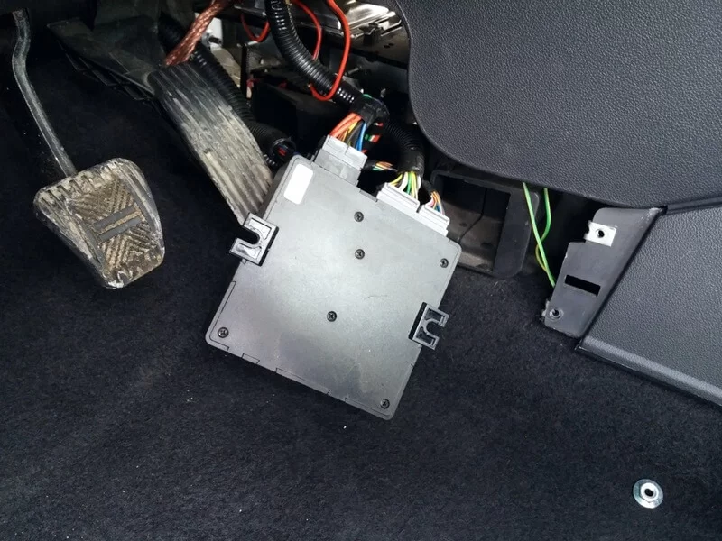

На Приоре сгорел реле на блоке комфорта, на это мне указали в сервисе. Не работали стеклоподъёмник, кнопка открывания багажника и центральный замок. Съездил, купил рабочий БК, поставил, все заработало. Через 2 часа при езде опять все отказало и пошел запах гари из БК.
В чем может быть проблема?

    Горит одна микросхема. Тайвань я думаю. Вот здесь описано
    https://www.drive2.ru/l/522163295784796253/
