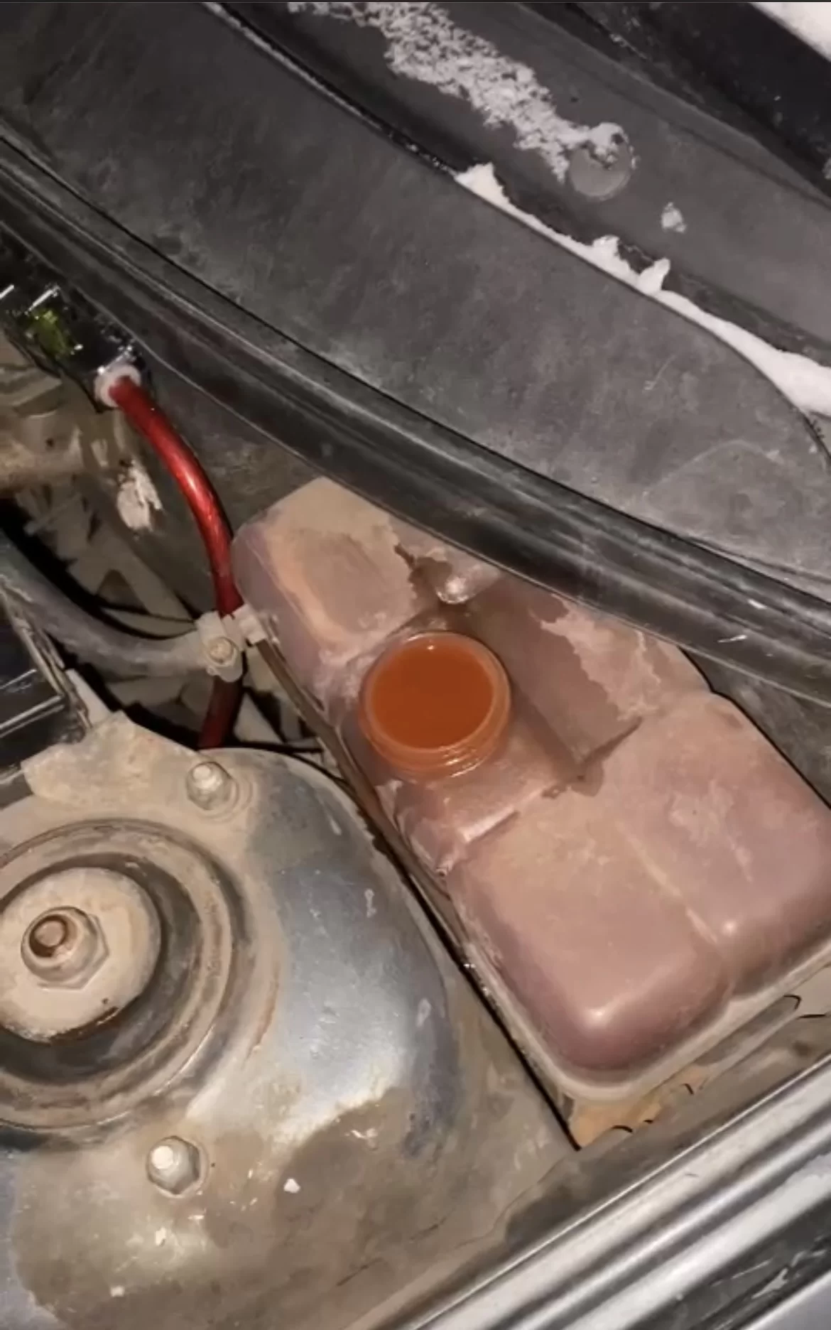

Здравствуйте. Лада Приора.
Машина стояла 4 дня на морозе. Поднялся уровень антифриза до краев в бочке и теперь выбрасывает его на холодную. То есть завел машину, температура даже до 50 градусов не успела подняться и сразу начинает выкидывать. Все патрубки еле теплые, из печки ледяной воздух.
Что делать?
  1. Добрый день.
    в теплый бокс, отогревать
    если не поможет, чистить СОД
    1. Гость Александр
      12 декабря 2023 11:39
      Завоздушило СОД.Пробку расширительного бачка - на помойку.
