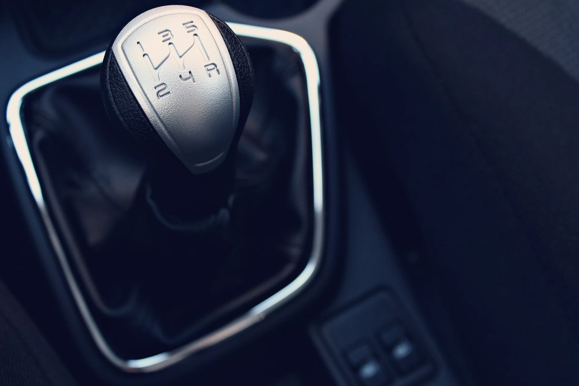

Доброго времени суток. Лада Приора. Плохо включаются первая и задняя передачи, а именно: первая передача с небольшим усилием, задняя с хрустом. Регулировка кулисы помогла немного, стало чуть лучше. Какие вообще причины могут быть?

    Возможно ведет сцепление. Если привод тросовый, то можно попробовать немного подтянуть, чтобы исключить недовыжим сцепления.
  2. судя по вопросу вы же с рук бу приорика взяли?
    вообще все эти ступеньки, хрусты и не включения передачи являются скорее нормой чем каким то исключением. ну и само собой про вой коробаса не лишне напомнить.
    мой вам совет - привыкать. можно конечно потратить какие то деньги и решить проблему (такое тоже бывает) но скорее экономически выгоднее забить. причем это не тока у приор, те же весты имеют те же проблемы. у самого ступенька на 1 и 3. был еще хруст на 2й но он ушел с пробегом. у кого то еще задняя не включается. что на вестофоруме, что на приорофоруме народ бился с этой бедой. рукожопый узел xD

  4. Регулировка кулисы мало что решает.
    Зависеть может как от чего-то простого, например от масла - вдруг коробке хочется жидкого а не густого? А может уже сама КПП устала и требует ремонта, так что не скажешь просто так. Это такой узел который не получится проверить просто постучав по нему, условно говоря. Нужно вскрывать.
