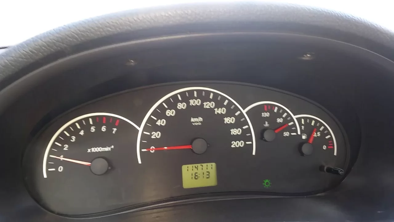

Лада Приора. После 60-70 градусов мотор глохнет. С таким впервые сталкиваюсь.
Поменял ДТОЖ, потом РХХ и датчик детонации. До этого перестал работать бензонасос: поменял ДПКВ, ну и в кучу заменил ремень ГРМ, так как был обрыв.
Кто с таким сталкивался?
