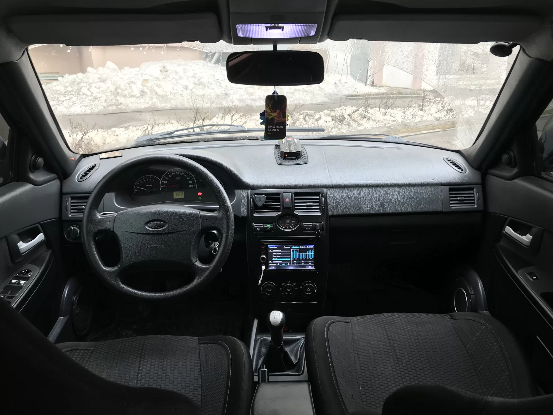

Доброго времени суток.
Лада Приора. Когда ее заводишь, но не включаешь вентиляцию в машину, она начинает греться (срабатывает принудительное охлаждение и не останавливается до тех пор пока ее не заглушишь).
Также, когда включаешь подачу воздуха в машину, она дует только горячим, включение холодного воздуха никак не влияет и при этом отключить нельзя, потому что она снова нагреется.
Поменяли уже все что можно, радиатор, термостат, патрубки, радиатор печки, помпу.
Что может быть?
