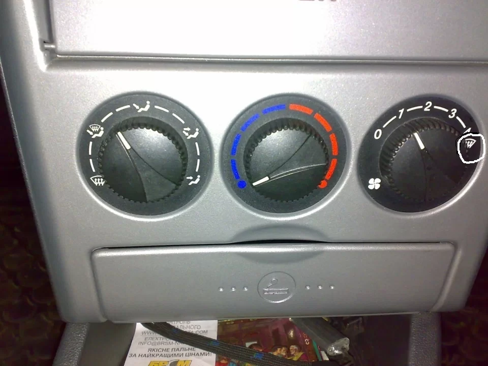

Друзья! Приора с кондиционером (не Панасоник).
Тепло идёт только когда рукоятка повернута на максимум, идёт прям жара. Если убавить даже на одно деление — воздух сразу становится резко холодным, никакой регулировки нет. Кондиционер исправен, холодит. Датчик температуры в салоне в очечнике вроде работает, разбирали — моторчик крутит.
Что может быть?
https://vk.com/lada.online?w=wall-81037810_107959 https://t.me/ladaonline/14031
  1. Резистор печки еще может быть
  2. Отключите на время датчик температуры в салоне и без него попробуйте проверить работу печки.
