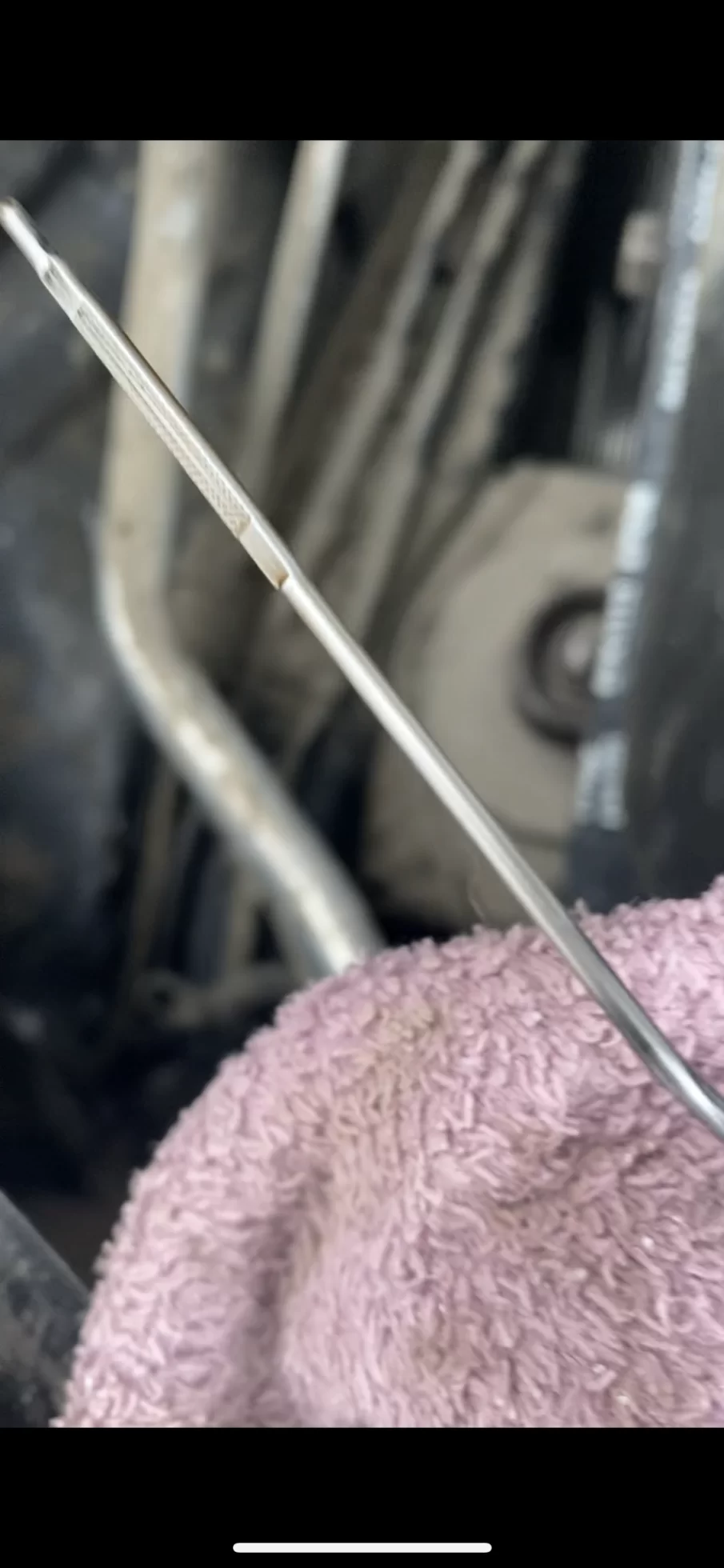

Решил проверить уровень масла на Приоре, так как на повороте направо моргает индикатор датчика давления масла, и не могу понять на какую сторону щупа смотреть.
Гладкая сторона, уровень возле мах, ребристая сторона сухая. Решил попробовать залить масло, мало ли масла нет вообще, потому что во всех прошлых машинах смотрел всегда на ребристую сторону. Залил литр масла и на гладкой стороне щупа отметка масла превысила в два раза. На поворотах ошибка давления масла пропала, ну ребристая сторона по прежнему сухая ни капли не было масла. Литр обратно выкачал с помощью шприца и трубки из-под капельницы через отверстие, где находится щуп.
Подскажите, может нужно было наоборот больше масла лить? Или в чем может быть проблема? Боюсь, что катаюсь без масла.

    Доливайте масло и проверяйте на сухой бумажной салфетке - щуп достали, обняли бумагой и не двигая открываете. Более-менее поможет.

    Странный вопрос, масло менял? Обычно заправочная емкость 3-3.5 л, после замены трудно увидеть, оно почти прозрачное, покатавшись, уже лучше, темнеет

  3. Лейте до тех пор пока не появится на щупе со стороны рисок, потом лишнее сольете.
  4. Обезжириваете щуп и на ребристой стороне черным маркером малюете. Высохнет и в двигатель. Так лучше будет видно
  5. Если судить по щупу, который на фотке, то маслецо как-то, ну ..
