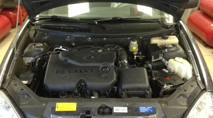

Всем доброго времени суток!
На Приоре вентилятор охлаждения стал включаться на 80 градусах. Поменял датчик температуры ничего не изменилось. Сейчас жара и получается 80 постоянно имеется градусов - езжу постоянно с включенным вентилятором.
И заметил что стали со временем при езде становиться жёсткие патрубки. Крышку бачка поменял, эмульсии нет, в бачок не пузырит.
На днях даже один из патрубков (термостат-печка (широкий)) лопнул чуть, пришлось менять в дороге, струйка била.
Подскажите, может быть связан сам термостат с ранним включением (около 80)? Хотя раньше норм включался. И может ли связан быть термостат с давлением в патрубках?
Спасибо друзья.

    на 80 температу ра закипания антифриза 105 она не может кипеть, мое профисиональное мнение у тебя гбц прокладка пробита  у тебя газы вырыватся с цилиндров в водяную систему  она получается  и бурлит

    Вентилятор охлаждающей жидкости при включенном кондиционере должен работать постаянно
