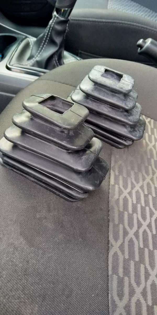

    1. вот, есть решение данной проблемы, установка пыльников сцепления Лада Калина/Гранта, арт. 21810-1601211-00 на ограничители дверей
