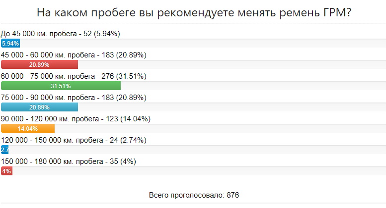

  5. У всех современных автомобилей LADA замена ремня ГРМ предусмотрена на пробеге 180 000 км.
    https://xn--80aal0a.xn--80asehdb/reviews/lada-vesta-reviews/10749-kogda-menjat-remen-grm-na-avtomobiljah-lada-reglament-i-otzyvy.html
    Владельцы рекомендуют менять ремень и ролики ГРМ раньше
    1. Ремень конечно 180 отходить может, а вот ролики и помпа... Лучше не рисковать и сменить это хозяйство на 60-70 тыс.
