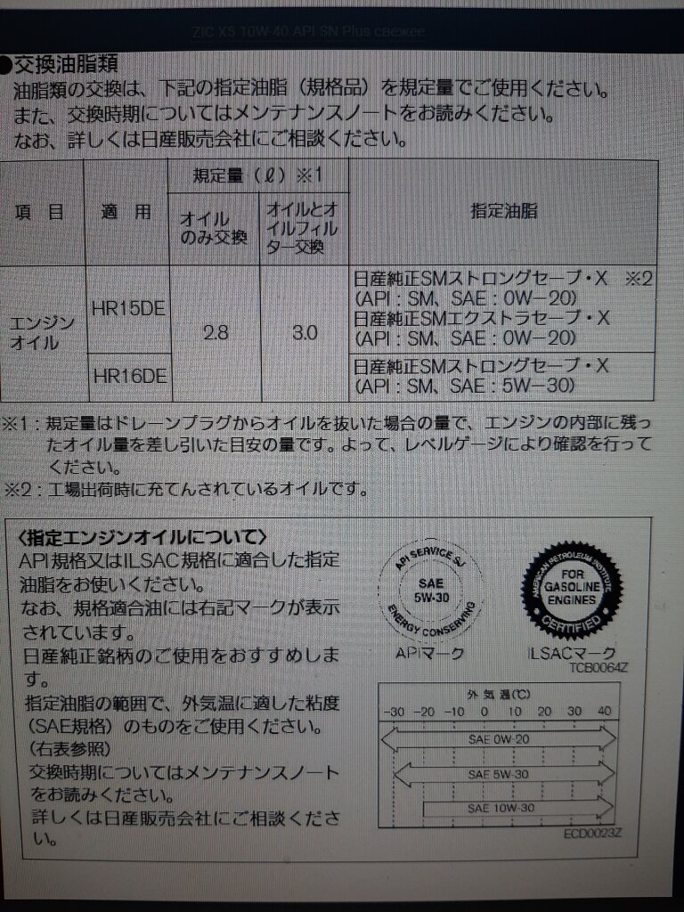

Подскажите, пожалуйста, какое масло лучше заливать в Весту с двигателем Н4М (113 л.с.). И подскажите артикул для масляного фильтра (ниссановского), который установлен с завода на этих двигателях.
  1. Всем добра,  вот официальная рекомендация по маслу. Смотрим первую таблицу, находим HR16DE  ото наш двигатель и правее указано ,что лить.

  5. с завода залито ЛУКОЙЛ ГЕНЕЗИС SAE 5W-40 CТО 79345251-040-2010 синтетика,
    лить нужно масло, которое соответствует эксплуатационным свойствам (API SL / API SM / API SN СТО ААИ 003 Б5 / СТО ААИ 003 Б6)
