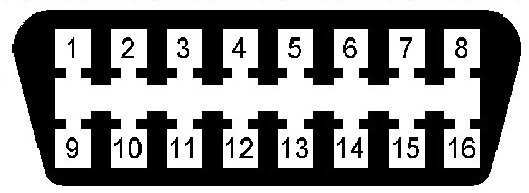

  3. Необходимо подвести к синей колодке магнитолы mini-ISO два провода (к C17 - CAN L, к C20 - CAN H). Позаимствовать их можно у диагностической колодки OBD-II (14 - Линия CAN-Low, 6 - Линия CAN-High)

      Понятно провод отдельно нужно купить или как узнать какие пины нужны для синей колодке
    2. miniISO 3-x составная колодка (желтая 6-ти пиновая TE 493576-2, зеленая 6-ти пиновая TE 493486-2, синяя 8-ми пиновая TE 493487-2) из серии Micro Timer
      Пины из серии Micro Timer 1.6, например TE 962943-2
      Взято отсюда https://xn--80aal0a.xn--80asehdb/reviews-tests/lada-vesta-reviews-tests/11973-kakie-razemy-i-kolodki-ispolzujutsja-v-lada-vesta.html

      Скажите к обд2 просто к выходящим проводам припоять два провода и всё
