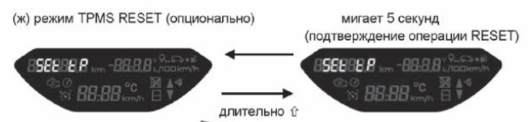

  3. Чтобы индикатор погас следует подкачать колесо и сбросить TPMS через БК приборной панели. Если в БК пункта Set TP нет (старая прошивка), то сбросить можно только через ELM327 в блоке АБС (ABS - 5 TPMS - 52 - TPMS монитор - кнопка сброса ошибок и перекалибровки).
    Тут писали https://xn--80aal0a.xn--80asehdb/do-my-self/tuning/tuning-lada-vesta/5159-kak-aktivirovat-kontrol-davlenija-v-shinah-tpms-na-lada-vesta.html
    1. Выбор функций бортового компьютера (осуществляется при помощи клавиш на правом подрулевом переключателе).
    2. ПОШАГОВО.
      Пожалуйста.
      Как выйти на это set tp ?
    3. Выбор функций бортового компьютера (осуществляется при помощи клавиш на правом подрулевом переключателе).
      Потом когда выбрали set tp, долгим нажатием кнопки - сброс.
      Снова не поняли? Тут видео https://xn--80aal0a.xn--80asehdb/do-my-self/tuning/tuning-lada-vesta/5159-kak-aktivirovat-kontrol-davlenija-v-shinah-tpms-na-lada-vesta.html
      смотреть с 9:30
    4. Ну не нахожу я этот set tp.
      Похоже нет его в моей (soft 501) приборке..
    5. Сделать TPMS Reset через меню приборной панели. На щитках приборов с/о 8450007022 с ПО - 26, 28, 35, 36 пункта "set tp" НЕТ! и не появиться.

    8. Погасил.
      ECU Tweaker рулит.
