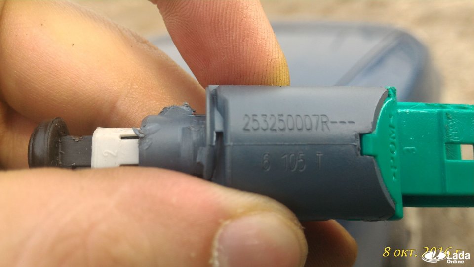

  3. Гость Алексей, ВСППС - Выключатель сигнала положения педали сцепления.
    Его замена и проверка описана тут: https://xn--80aal0a.xn--80asehdb/do-my-self/repair/repair-lada-vesta/1909-zamena-i-proverka-datchika-polozheniya-pedali-scepleniya-na-lada-vesta-i-xray.html

  5. Если комплектация с круиз-контролем, то может щелкать концевик сцепления.
    Можно его покрутить или сделать небольшую прокладку, чтобы он стоял ровно по посадочному месту в на рычаге педали сцепления. То же самое может быть и с педалью тормоза.

    Может и ВСППС. Так щелкает?
    https://yadi.sk/i/jyubw8euxQYPA
  10. может это из за всппс щелчки?
