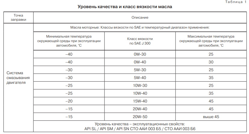

    Тут владельцы пишут, что масло для ДВС на метане должно обладать как минимум двумя отличительными характеристиками:
    1) Хорошее щелочным 6-8 мг КОН на 1 г масла.
    2) Малой сульфатной зольностью 0,8 — 1%.
