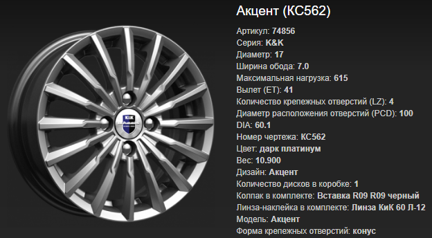

    1. Я понимаю, что r16 выход из всех проблем. Прошерстил инет и вроде некоторые покупали диски r17 от k&k или других производителей, но что-то отзывов нету, видно тоже диски при ударе сломались и они все погибли и никто больше не может написать отзыв.
