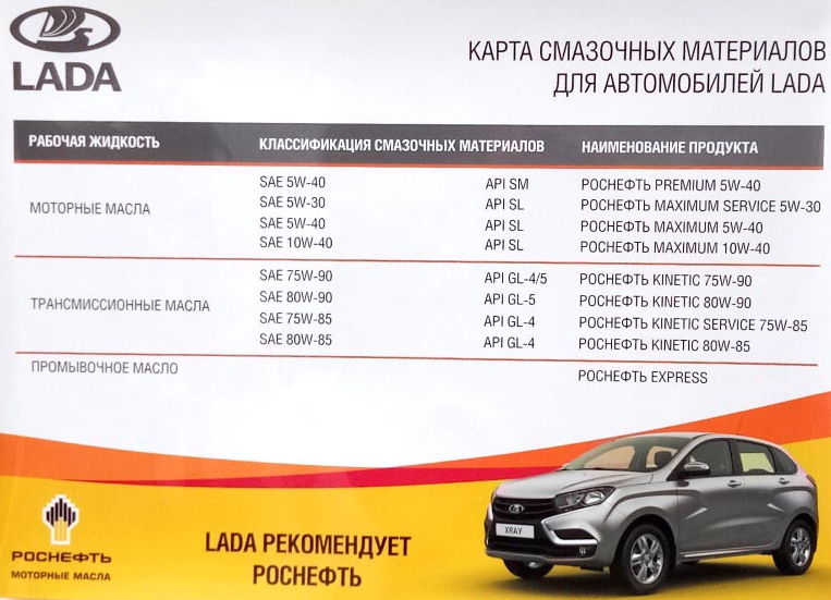

  2. Для Лада Веста АВТОВАЗ рекомендует использовать моторное масло марки «Роснефть», класс по API SL, SM или SN.
    С завода до 05.2018 заливали ЛУКОЙЛ ГЕНЕЗИС SAE 5W-40 CТО 79345251-040-2010 синтетика, с 05.2018 ROSNEFT MAGNUM MAXTEC 5W-40 СТО 44918199-091-2017 полусинтетика.
    Доливать можно РОСНЕФТЬ Premium или РОСНЕФТЬ Maximum 5W-40 или 10W-40. Либо Лукойл Генезис RN  5W-40.
