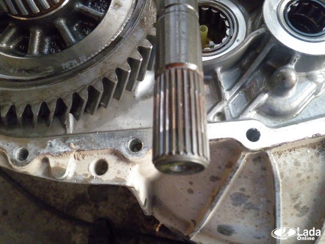

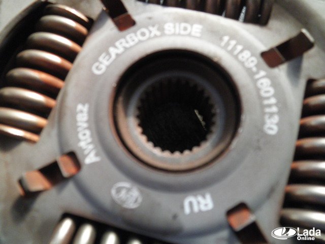

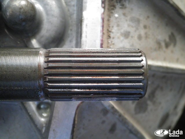

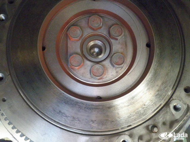

Машине чуть больше года. Начали плохо переключаться скорости. Коробка Renault. Пригнал на ремонт. Думал, что по гарантии отремонтируют.

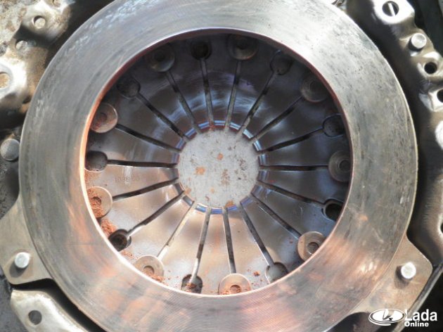

Сначала мастера решили поменять тросики. Не помогло. Начали смотреть глубже и... Мне показали фотографии корзины сцепления, первичного вала, еще какой-то детальки сцепления.... все ржавое!!! Ощущение, что эти все железки валялись в болоте не меньше пары месяцев.... На вопрос, как такое возможно, я услышал, что я же по лужам ездил.... А какой-то там колокол, где находится первичный вал и сцепление это место не герметично и там дырки куда свободно попадает вода!
Завод ответил, что это типа эксплуатационные издержки!!! За год так все заржаветь успело, что скорости стали плохо включаться... Неужели это правда? Неужели в этот колокол свободно попадает вода? Получается, что это за машина, на которой нельзя в дождь ездить?
  1. ничего страшного не увидел в ржавом пыльном налёте корзины, это не причина плохого переключения, причина либо в плохой регулировке тросов. нсли тросиковое переключение, либо в самой коробке,масле

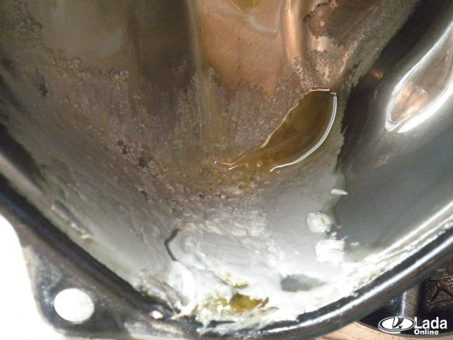

      У меня такая же хрень началась после года эксплуатации и пробега в 20 тыс. Отдал машину на ТО, они сразу же вскрыли коробку и показали эмульсию в коробке. Типа попала вода. Хотя чтобы вода туда смогла попасть надо утопить машину почти до уровня воздухозаборника и там оставить её стоять. я так пожозреваю изначально в коробки налили говно а не масло. Уродский сервис.
    2. Я МАСЛО МЕНЯЛ В КОРОБКИ И ЗАЛИЛ ХОРОШЕЕ МАСЛО НО КОГДА СТАЛИ ПЛОХО ВКЛЮЧАТЬСЯ ПЕРЕДАЧИ НАЧАЛИ РАЗБИРАТЬСЯ И ВЫЯСНИЛИ ЧТО В КОРОБКЕ ВОДА СЛИЛИ ЭМУЛЬСИЮ

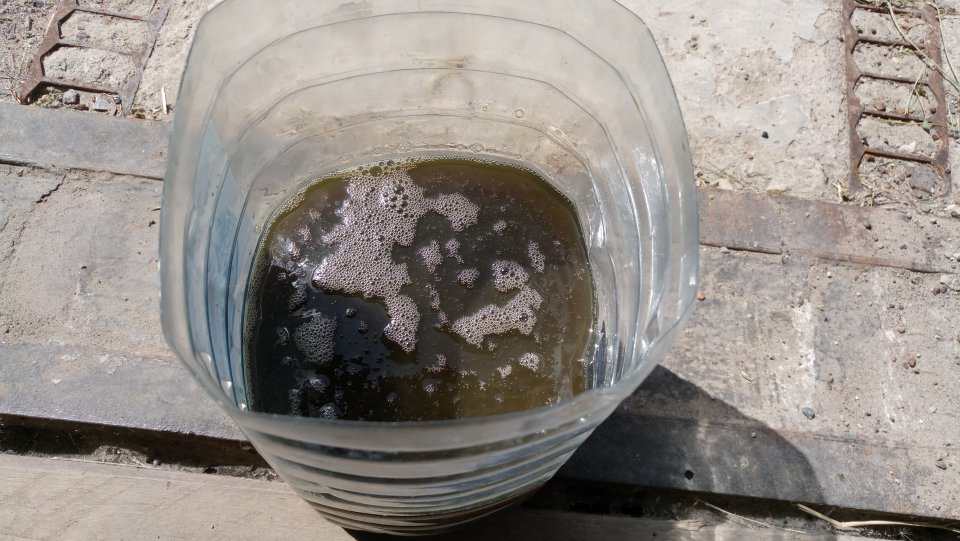

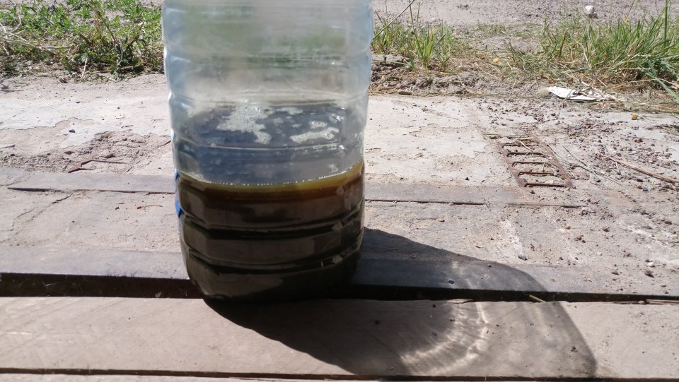

  5. История закончилась и слава Богу!
    Я сам набрался смелости и решил тупо заменить масло в коробке... я еще не знал, что солью от туда, по этому не сильно верил в успех данного мероприятия.
    Но когда я посмотрел на ту субстанцию которая покинула нутро коробки я был просто в шоке!
    В коробке была просто грязаня жижжа.
    После замены масла в коробке, заедания прекратились сразу! А через месяц коробка стала работать лучше чем новая... и уже почти год я только радуюсь работе этого агрегата!

      вы видимо в первый раз сливете с коробки масло, оно всегда такое такого цвета ещё и пахнет по ругому, не как моторное

    Есть вариант что сапун не стравливает воздух с КПП образуется конденсат который уходит обратно в КПП и появляется кофе с молоком вместо масла. У Логанов с такой коробкой есть такая беда.

    Срочно масло проверять. даю 90% что эмульсия вместо масла. У меня так же со 2 начиналось уже на второй месяц эксплуатации, внутрь коробки залезли только сейчас через год, когда третья захрустела и обнаружили эмульсию вместо масла и застарелую глубокую коррозию/ржавчину. Сейчас шьют что это не гарантия.

  17. Стаж более 30 лет. Не увидел ни одной фотографии, на которой был бы дефект мешающий нормальному переключению передач. Ржа диска сцепления ни коим образом не мешает переключению.

  19. Закончилось все тем, что с меня содрали деньги за демонтаж коробки. А за ремонт типа брать не стали, но! Что уж они там ремонтировали не понятно. Думаю просто заменили масло, потому что похоже вся проблема в том, что на заводе залили изначально непонятую жижу. В коробке образовалась эмулься. К сожалению что залили на СТО сейчас, не знаю... в документах не написали. Похоже что опять залили фигню. Проблема начала возвращаться. Куда с этой проблемой сейчас обращаться даже не знаю... Хоть продавай машину нафиг и пересаживайся на ино. Разочарован!!!
    Вот фотографии с коррозией которая якобы мешала нормальному переключению передач. А возникла она, потому что я ездил по лужам.
    Наверное коррозию плохо почистили, раз через месяц проблема возвращается. Хотя надо признать, она с самого начала не была решена полностью. Просто реже стала проявляться.... Сейчас все возвращается.
