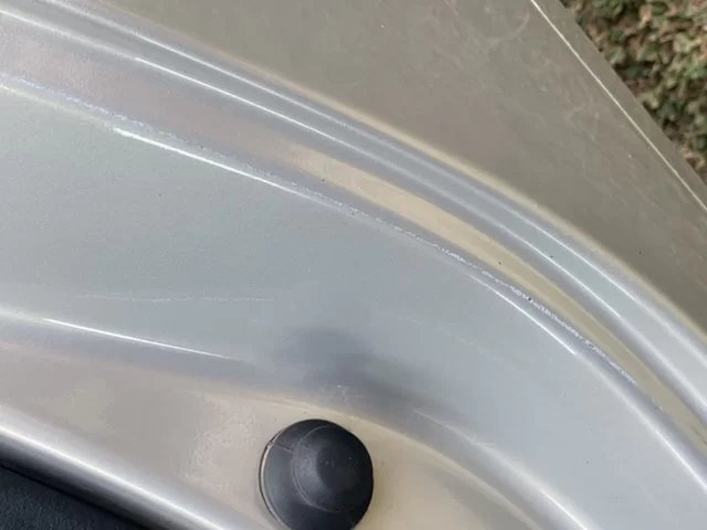

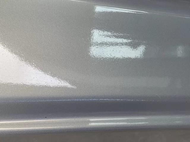

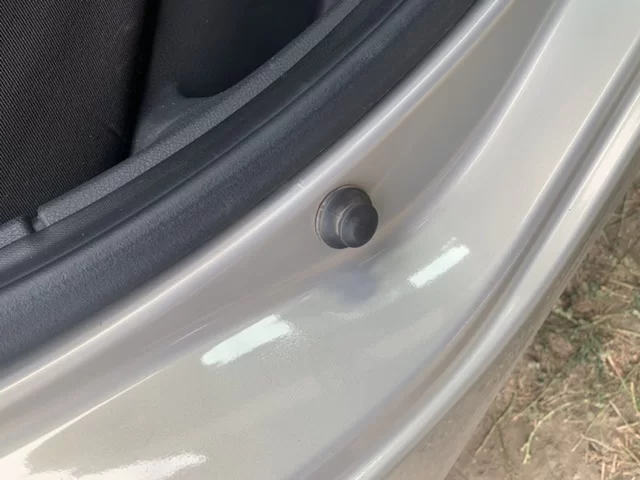

Добрый день! Лада Веста. Ещё в июле месяце не было такой проблемы, а уже в августе заметил, что уплотнители задних дверей повредили ЛКП. Подскажите, как с этим бороться? Стоит ли заменить уплотнители на новые или же чем то можно обработать их?

    Можем помочь установка защитной пленки на месте, где натирает.

    Была такая проблема на XRay Cross. По гарантии (бесплатно) покрасили повреждённые места с компьютерным подбором цвета и наложили бронепленку.

    Стоит ли заменить уплотнители на новые или же чем то можно обработать их?(С)
    ХХ лет натираю снаружи уплотнители дверей и сам кузов в месте касания уплотнителей на ХХ-летнем ТАЗу Doctor Wax DW8316 (Полироль декоративной кузовной отделки,черный 0,3л)
    и кузов в этих местах как новенький ! kissing_heart
