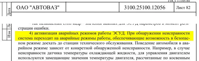

  1. При выходе из строя датчика кислорода работа двигателя осуществляется в аварийном режиме. Чек будет гореть. Менять обязательно.

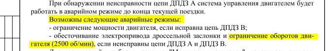

    1. Кого менять там 2 датчика ? Какой аварийный режим, нет аварийного режима на весте и ВАЗЕ!
      Еще и плюсиков накидали, за совет .
    2. Пусть хоть по солнцу расчитывают разницу температур, а растояние по азимуту, все через ....
      На пиндосовских машинах аварийный режим это обороты до 2000 и скорость не больше 40 км в час, а то что там откуда берется при движении мне знать не нужно.
      Если там нет режима его нет, а написать можно что там есть режим защиты от солнца и считать за этот режим крышу у машины.
