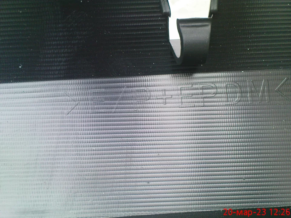

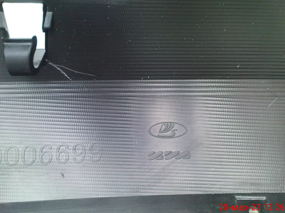

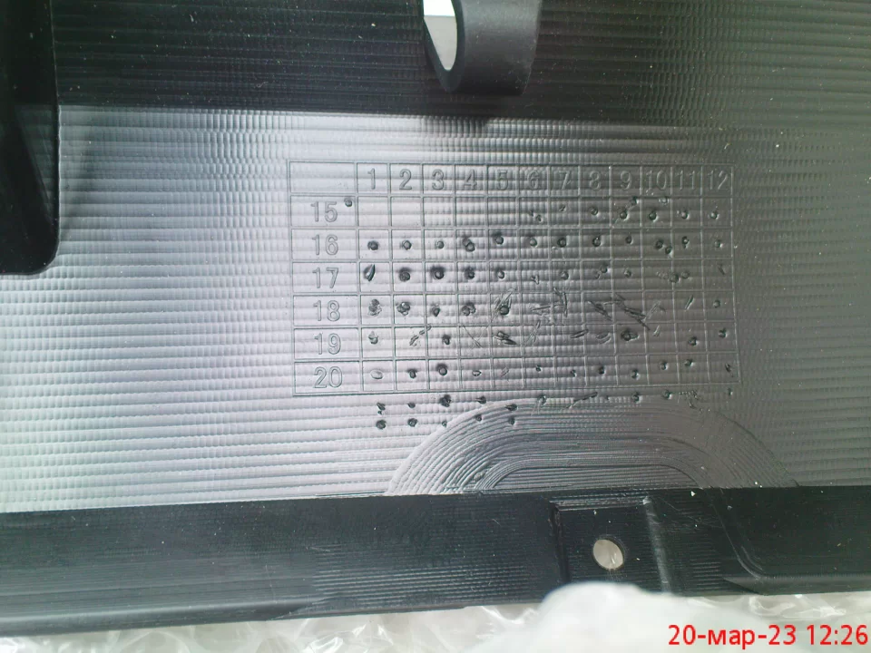

    3. что можно сказать об этом, это оригинал или ???? что можно сказать об этом, это оригинал или ???? что можно сказать об этом, это оригинал или ????  что можно об этом сказать, это оригинальный задний бампер или???? судя по пластику по структуре это левак?
    4. По обозначениям на пластике - похож на оригинал. Фото бирок нет и упаковки
    5. фото бирок и упаковки оригинал без сомнения, вот то что внутрь вложили сильные сомнения, я ладью сравнил  по вашей ссылке на оригинале она чётко прорисована , на моём фото видно что не то, так же моё первое фото  квадрат с датами. по вашей ссылке там обозначено точками несколько квадратиков и рядом круг с датой указаной стрелкой у меня на моём фото точки в каждом квадратике и нет кружка со стрелкой, так , что я уверен что левак и структура внутри пластика как на 3д принтере отлита волниста.  по вашей ссылке на фото бампер изнутри ровный. разве ,что у меня задний бампер а на вашей ссылке передний.
