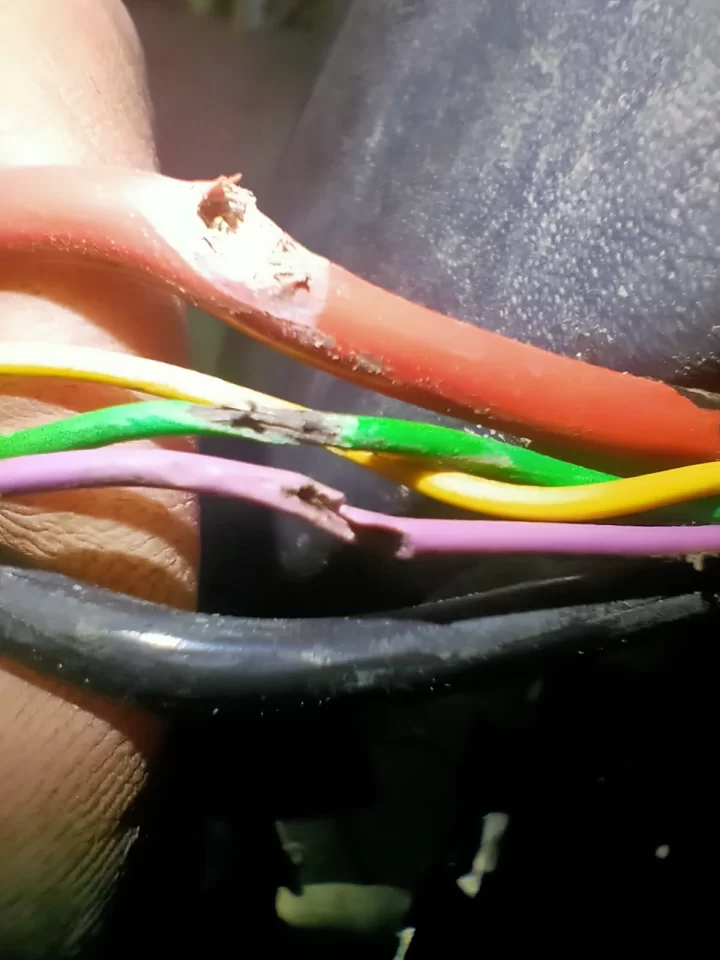

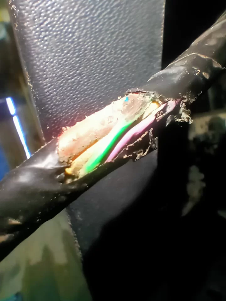

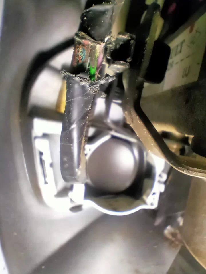

    Была вот такая веселуха на XRAY
    Проблема в обрыве и коротыше проводов под хомутом которым притянуты провода к ГЭУР
