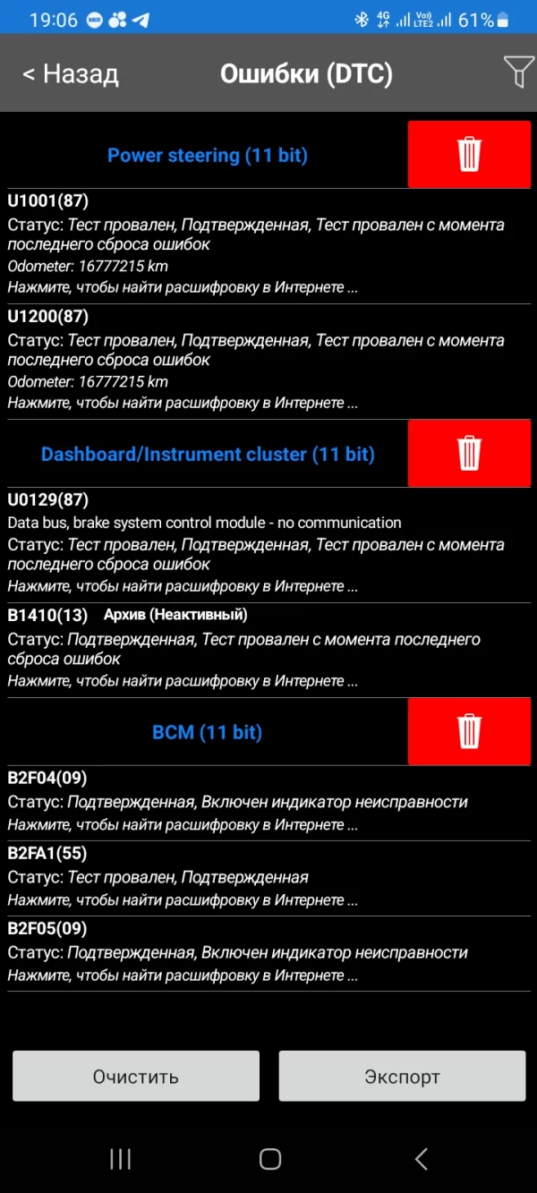

Lada Vesta NG.
При езде дергается спидометр и самопроизвольно включается аварийка. Данные коды ошибок (B2FA1(55), B2F04(09) и B2F05(09)) в интернете не нашел.
Бывало что то подобное у кого то?

    Сегодня ошибки  ABS полезли, пропадала зарядка. Кое как договорилсч с дилером завтра на диагностику
  2. 99% проблема с АБС. как минимум посмотрите разъемы
