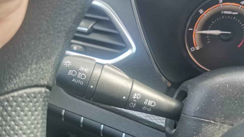

На моей Весте нового поколения подрулевой переключатель якобы поддерживает работу противотуманных фар. Просто индикатор задней туманки на приборке загорается, а передних ПТФ нет при манипуляциях с рычагом. Может уже есть умельцы, которые знают, как по заводу подключить ПТФ на новой Весте?
  1. Возможно там будет достаточно поставить предохранитель и подключить птф в штатный разъем под бампером, возможно ещё придется активировать функцию в цбкэ(если там есть такая возможность в блоке итэлма)
    Или тянуть полностью проводку по всей машине.
    Попробуйте начать с предохранителей, если при его установке начнет работать индикация, то вам повезло и останется скинуть бампер, всё подкючить и установить
