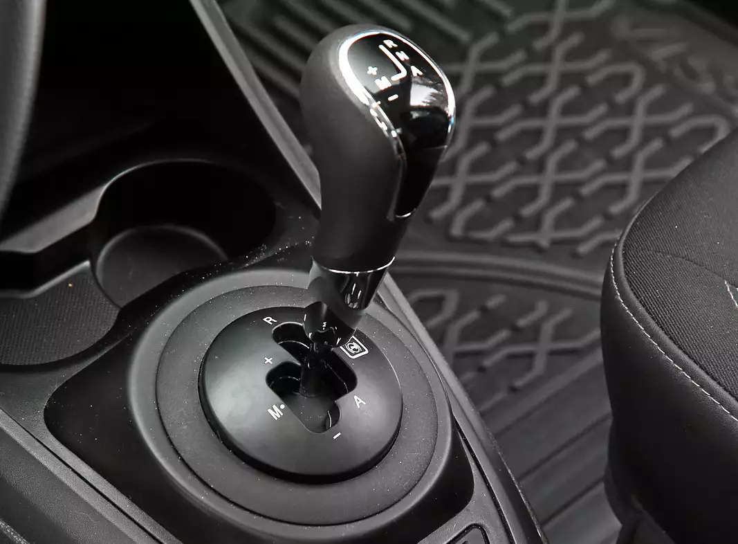

Лада Веста с АМТ. Иногда не переключает с первой скорости. Обороты уже за 3000 еду чуть ли не 60км/ч на первой, но все равно не переключит. В особенности с горки. Пробовал на ручке повышать скорость, но все равно не дает.
В чем может быть проблема?
