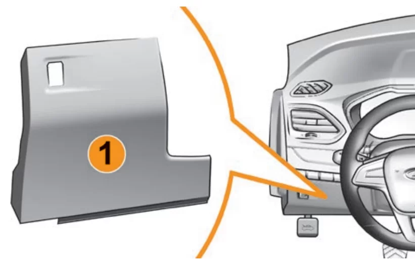

Как снять крышку блока предохранителей Lada Vesta NG?
 01 августа 2023     Vyacheslav NYA     6 381     9
Lada Vesta NG 2023, 90 л.с.
Нужна помощь!!!! Подскажите может кто уже снимал крышку монтажного блока предохранителей в салоне? В отличии от Lada Vesta 2006-2022 на крышке нет видимых креплений.

  3. Правый край сначала потянуть вниз на 10 мм , а потом тянуть параллельно полу.
    1. Всё прошло отлично, спасибо за помощь!
    1. Я так понял крышка теперь разделена на два сектора, не как раньше единая
  4. Только тянуть на себя параллельно полу. Сидит крепко на металлическиз защелках (7 шт).  Нужно приложить усилие.
    1. Спасибо, буду пробовать.
