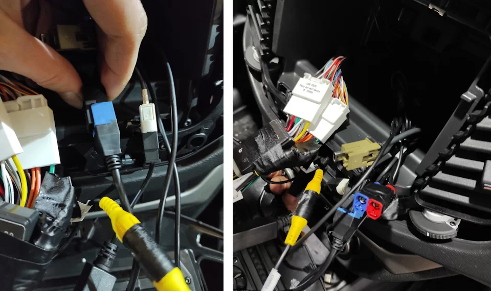

Добрый день.
Установил на "Весту" магнитолу Teyes CC3L. Под ближний USB был переходник, а под бардачок - нет. И найти нигде не могу, и официалы Teyes руками разводят. Помогите, пожалуйста, с данным вопросом.
Фисташковый "папа", а на первом фото синий "папа". Нужна мама и 4-6 пиновый другой конец, который в саму магнитолу вставляют.

    1. Обычно в комплекте с Teyes есть все необходимые переходники.
      Без детального фото разъемов трудно понять, какой переходник вам нужен.
    2. Так-то оно так, но провод, который идёт от магнитолы имеет лишь один выход на USB,  поэтому можно подключить либо ближний  USB-разъём, рядом с прикуривателем, либо дальний (в бардачке).
