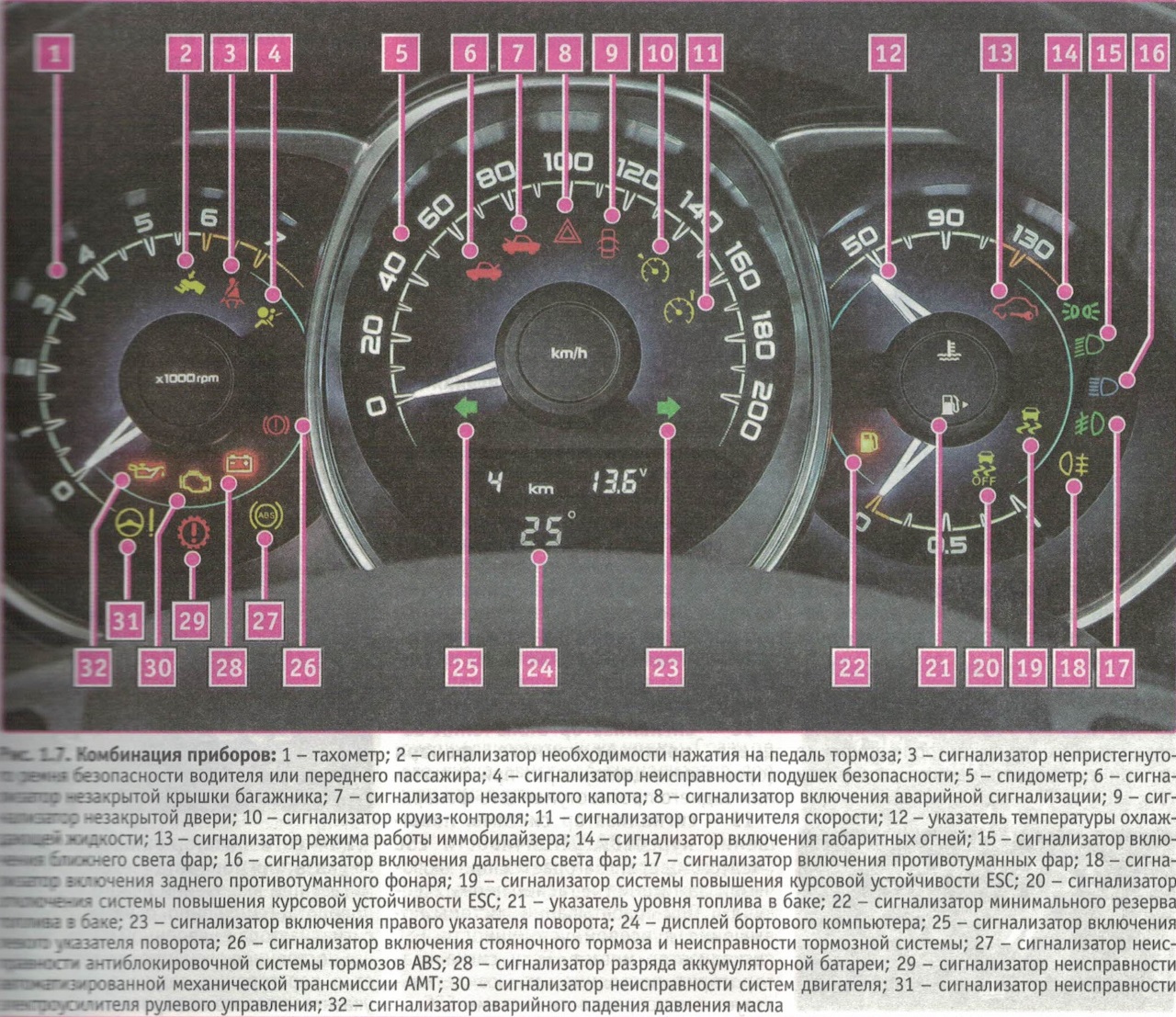

    4. Доброй ночи....30 индикатор загорелся...пробег 430 км..что может быть?

    12. Да конечно. №30, №27, №20
      Ответить
      Нравится +1 Не нравится
    13. Можете сказать по номерам, какие индикаторы загорелись?
      Check Engine №27 и ABS №30 я понял, а что за ЕСМ?
      Ответить
      1. Гость Влад
        Гость Влад
        17 декабря 2018 13:56
        30,19
        Ответить
        Нравится 0 Не нравится
      2. А если загорелся 30 и 19?
        Ответить
        Нравится +10 Не нравится
