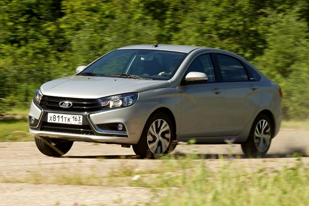

Машина стала немного прыгать на небольшой скорости
Лада Веста 2021 год.
На небольшой скорости чувствуется, что передок трясется по вертикали. При разгоне не чувствуется, не уводит. Стало заметно после смены на зимние шины.
Куда смотреть?
