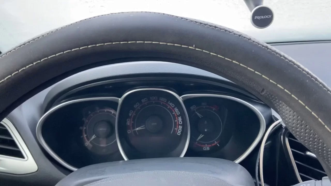

Лада Веста. 2016 год, 110 000 пробег, 1.6, робот.
Первый запуск - стартер крутит, но не завелась.
Второй запуск -  стартер хотел крутануться, но не стал
Третий запуск - стартер молчит
Пятый запуск - стартер молчит, моргает аварийка, дворники ходят туда сюда, постоянно что-то щелкает в разных местах, как будто все реле что есть в машине стали щелкать.
Выключаю зажигание, дворники все равно ходят, моргает аварийка.
Напряжение АКБ 11.
Скинул клеммы, пошел в интернет.
С чего бы начали? Руками владею, но в авто только начал разбираться.
