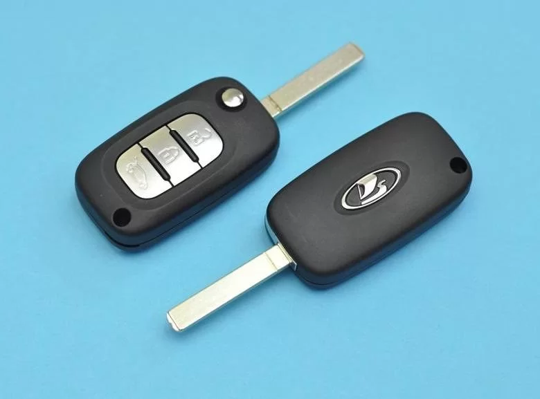

Машина куплена из трейд-ин у оф. дилера LADA. С ней был один ключ, выкидной с кнопками, как на фото. В салоне сказали, что по акту приёма-передачи ключ от первого хозяина один.
Машину купил два года назад и мне не даёт покоя, что я могу потерять единственный ключ. Нужно заказать новый или поискать родной.
Подскажите, как он вообще должен выглядеть этот второй ключ?
Он такой же как на фото? Или просто жало в пластиковом корпусе?

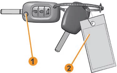

  2. К автомобилю прилагается два ключа: один с пультом дис-
    танционного управления (ПДУ) 1 со складным выкидным
    лезвием, другой – без кнопок управления. Ключ с ПДУ
    совмещает в себе функции управления замками всех дверей
    и крышки багажника, выключателем зажигания и рабочим ко-
    довым ключом иммобилизатора*. Ключ без кнопок управле-
    ния совмещает в себе функции ключа замков дверей, ключа
    выключателя зажигания и кодового ключа иммобилизатора.
     Скорей всего ключ у тебя в машине используется как обходчик ИММО

    С самого начала идут 2 ключа. Основной - с кнопками, а запасной просто пластиковый. Жало одинаковое. Ключи жестко привязаны к автомобилю по вину. Если теряется основной, то делается запрос на завод и заказывается дубликат.  Но сейчас с этим плохо, говорят, ключи сейчас дефицит. Вообще, я бы заменил замки и ключи новые прописал. Стремно, что ключ один, а запасной неизвестно где и у кого
  4. Веста SW 2022, второй ключ тоже обычный, не выкидной. Можно купить аналог, нарезать и запрограммировать иммобилайзер. А так Шерхан старые по технологиям, могли второй ключ положить в обходчик. Лучше поменять Шерхана, а заодно проверить 😉
  5. Второй ключ идёт в комплекте  просто жало в пластиковом корпусе не как на фото, как на гранте. (Веста 2021 . седан)
  6. 1 Шерхана в топку.
    2. ЕМНИП там обычный не выкидной. сейчас не дома чтобы поглядеть и точно сказать.
