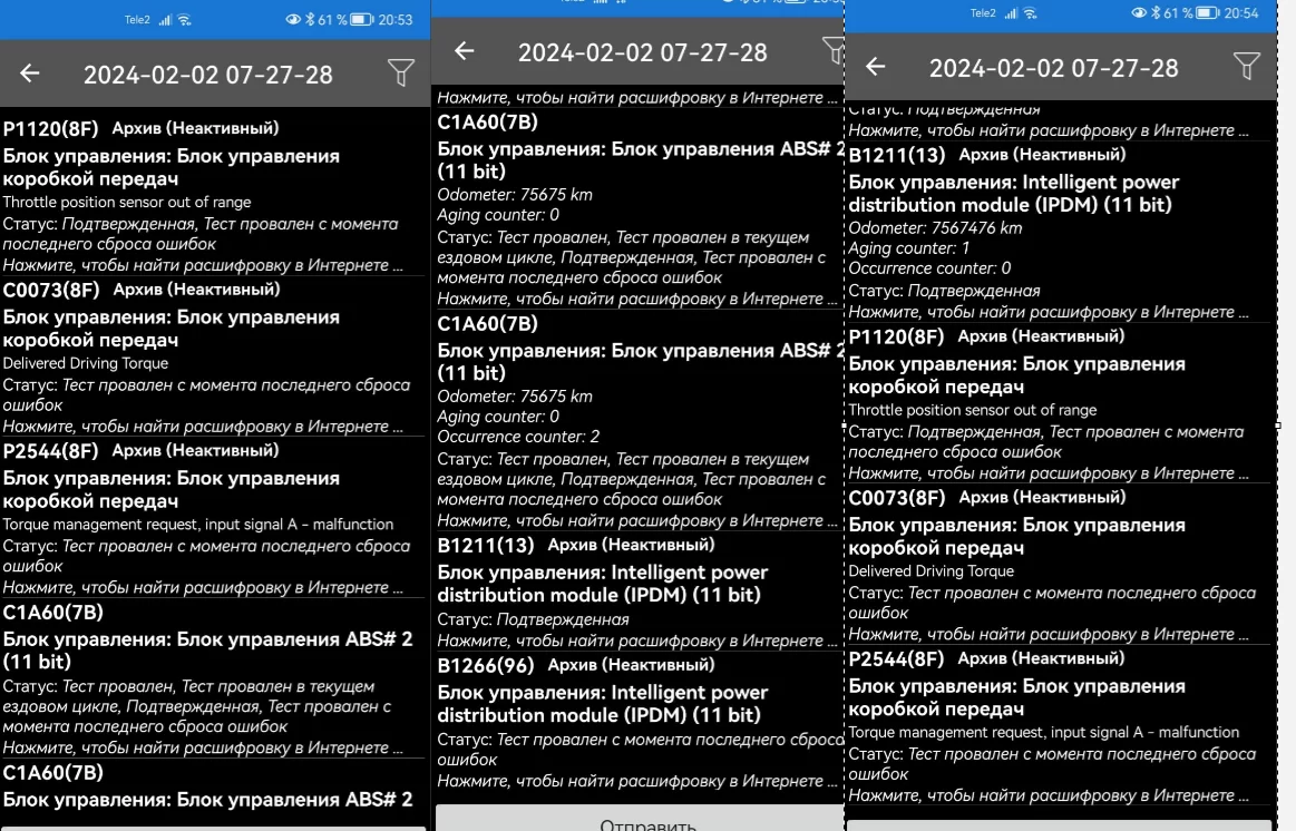

Доброго времени суток! Лада Веста.
Хотел поинтересоваться у знающих людей, может кто сталкивался и знает решение. Вчера выезжая с работы, на ровной дороге загорелся индикатор о низком давлении в шинах. Доехал до дома, посмотрел, давление везде в норме. Подключил сканер хотел сбросить ошибку и увидел целый список ошибок, которых ранее никогда не было. Может кто-то сталкивался? Заранее Спасибо!

    На весте контроль давления в шинах работает от блока АВS. У вас основное количество ошибок от этого блока. Большинство ошибок не активные. Попробуйте сначала стереть ошибки.
    Сейчас зима ,если часто буксуете в снегу, то возможны ошибки, от разности импульсов на колесах, так же возможно выходит из строя один из 4 дачиков колес

      Да я решил просто отключить этот бред)
    1. скорее всего из-за адаптера
      попробуйте подключиться сканером не запуская двигатель, только включив зажигание.
