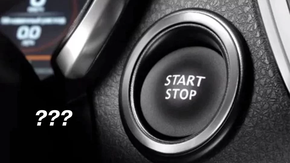

Автомобиль стоял на уклоне. Передние колёса были до конца повёрнуты в сторону горы, в верх. Руль заблокировался. Попытка запуска двигателя. Ключ лежит на своём месте. Выжимаем сцепление и тормоз и при этом жмём кнопку START. Раздаётся зуммер в панели приборов. Пишет КЛЮЧ КАРТА РАЗРЯЖЕНА. Меняем батарейку в ключе. Повторяем. Пишет . НАЖМИТЕ тормоз + STАRT. Жмём снова педали и START. Cнова панель приборов как новогодняя ёлка горит всеми сигналами в том числе и ЧЕК и противный звук зуммера. Повторяем. Пишет ГОЛОЛЁДИЦА!
Повторяем. При этом рукой помогаем РАЗБЛОКИРОВАТЬ руль. Двигатель запустился. Понятно, что нужно было помочь сразу разблокировать руль. А почему в бортовом компе это не прописать и при чём тут ГОЛОЛЁДИЦА!  И что от замка блокировки руля должен идти ЭЛ. CИГНАЛ?  ЭЛ. CХЕМУ  в СТУДИЮ!
  1. Lada online! Что вы скажите по этому вопросу?
    1. Следует обратится в дилерский центр, там сейчас много сервисных кампаний по обновлению ПО разных блоков и ключей.
