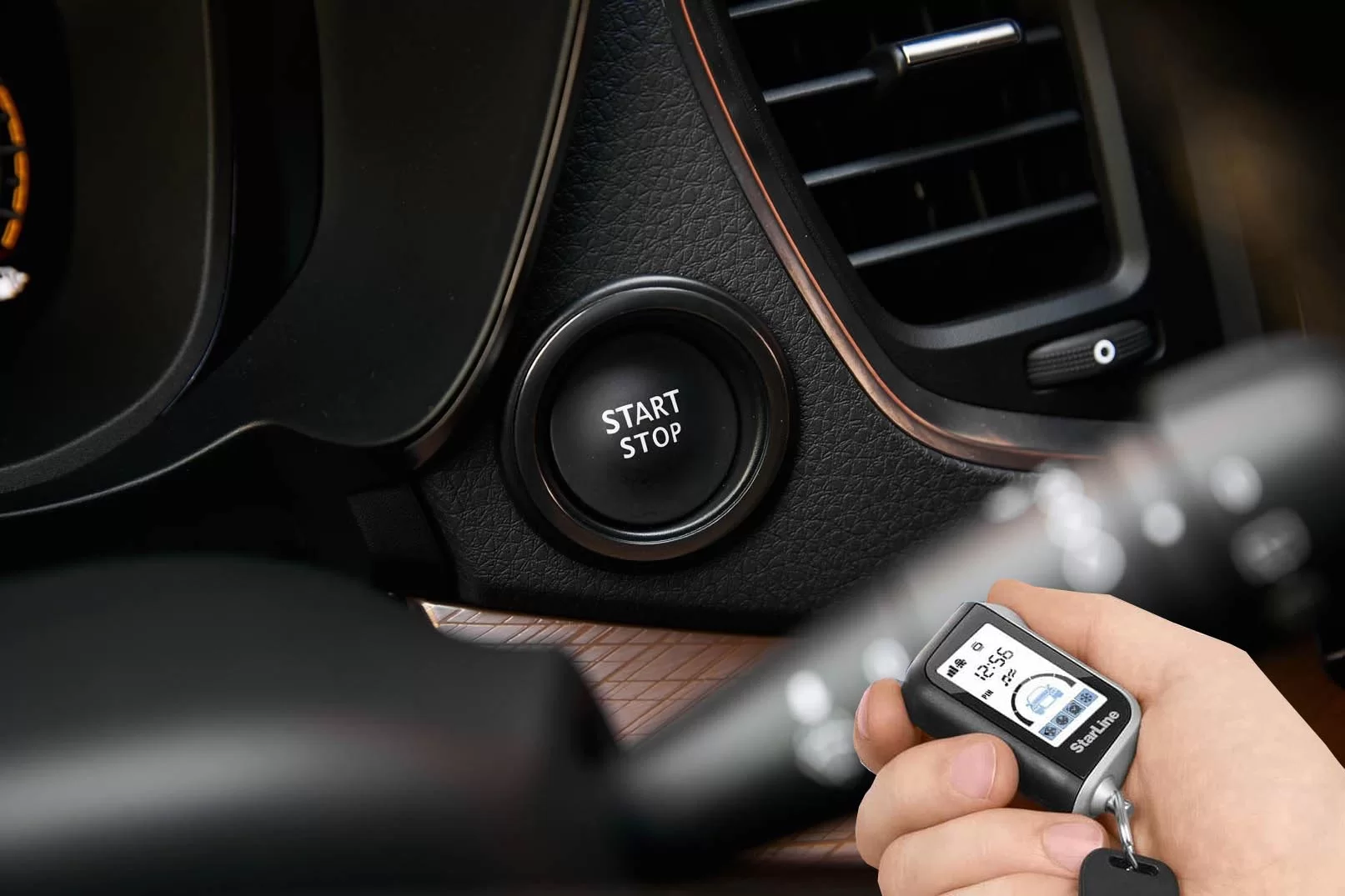

Здравствуйте, недавно приобрел машину Весту НГ 23 года.
На неё установили дилеры сигнализацию Старлайн Е93. В режиме автозапуска при снятии с охраны, машина глохнет и нужно запускать двигать заново. Дилеры говорят, что это такая особенность сигнализации, потому что в машине присутствует кнопка старт-стоп. Но заметил, что у многих машин тоже с кнопками запуска всё нормально работает и не приходится заводить второй раз.
Можно как то устранить эту проблему или действительно так и задумано?
