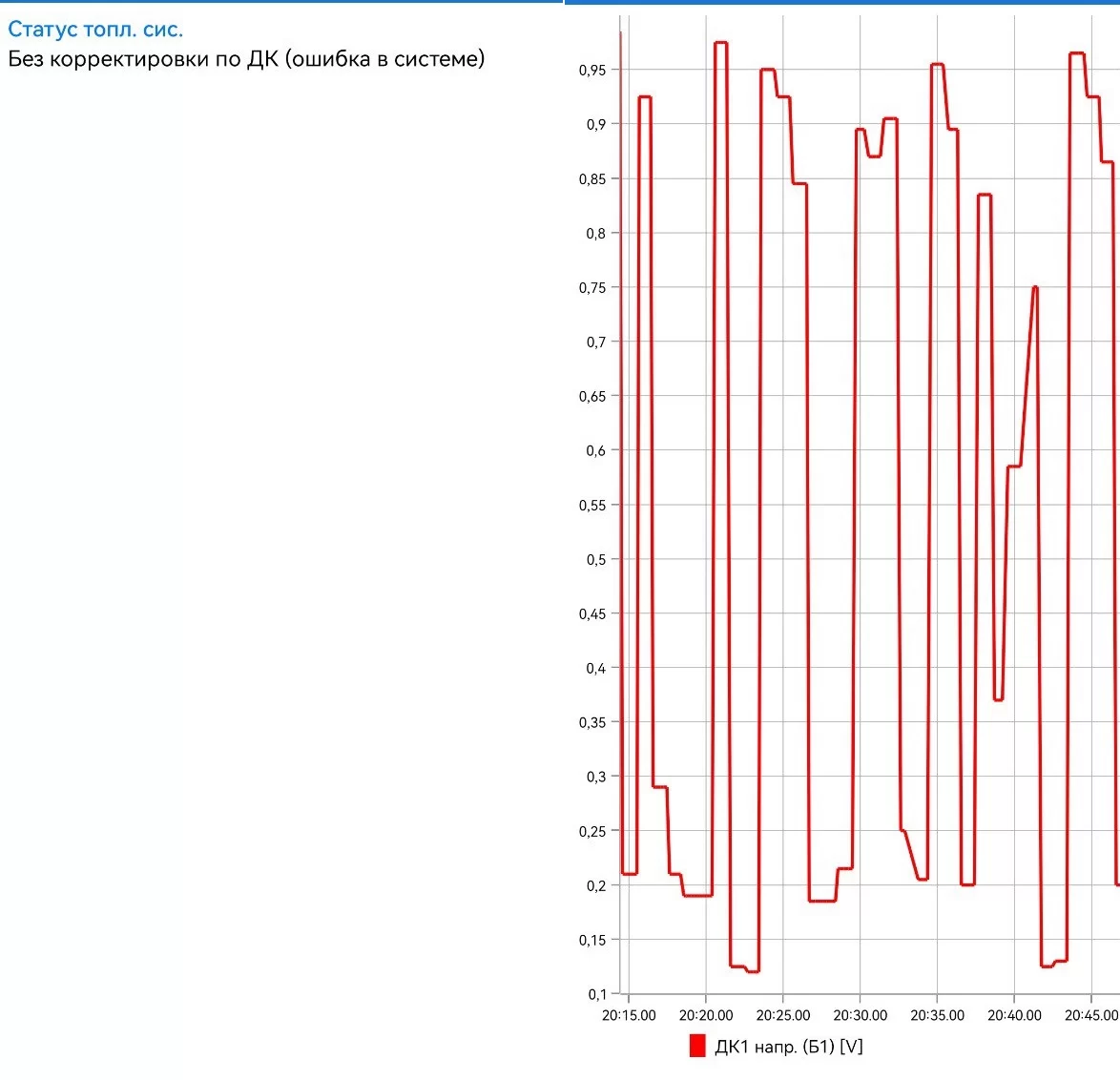

Имею Lada Vesta SW Cross 1,8 АМТ 2019 г.в., полностью сток.
При резком сбросе газа статус топливной системы изменяется с "Корректировка по ДК" на "Без корректировки по ДК (ошибка в системе)" и потом снова на "Корректировка по ДК" при достижении оборотов ХХ. При этом машина ведет себя абсолютно обычно, ошибок нет.
В чем может быть причина такого явления? Заметил, при резком сбросе газа напряжение ДК 1 опускается ниже 0,15 v.

  3. Это абсолютно нормально. При отпускание педали газа с оборотов блок выключается при подаче, и, соответственно регулирование работать не может так как топливо нету и ДК один висит низких значениях.
