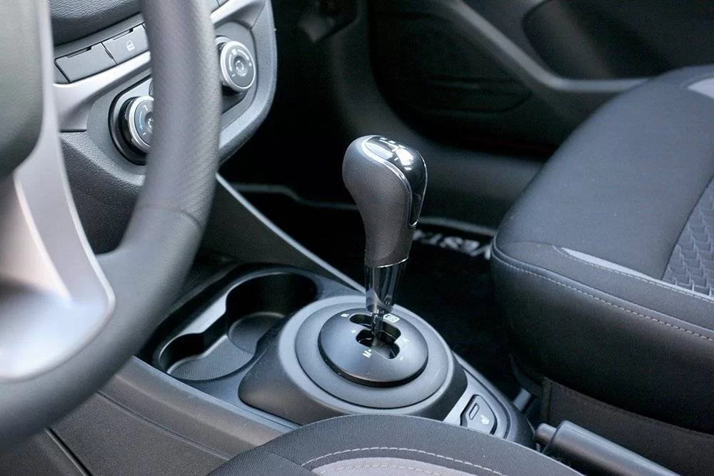

После остановки перестала набирать обороты, после перезапуска металлический скрежет.
Лада Веста св кросс на роботе, 19года, пробег 69300 км.
Ситуация в следующем: вчера за рулем была супруга. С её слов, после остановки на перекрестке и трогании, машина перестала набирать обороты, ехала очень медленно, на педаль газа реагировала плохо. Она остановилась, заглушила двигатель и при попытке его завести услышала металлический скрежет. При повторной попытке - скрежет стал еще сильнее. После этого заводить уже не пыталась, я тоже естественно.
Сразу отмечу, что повторная попытка завести машину была обусловлена тем, что неисправность случилась в туман на скоростном участке дороги без ограничений скорости, плюс была с двумя детьми в машине, одному из которых 3 года. Чудо, что их не снесли.
Что случилось/отмечал перед этой поломкой: легкий скрежет при трогании и переключении с первой на вторую. Как раз собирался доехать до сервиса и обратить на это внимание. Но никакой потери мощности или чего-то подобного не было. Ехала как положено. Но примерно за сутки двое этот звук исчез. Я грешил на сцепление, так как за недели три до этого, я застрял в мокром снегу и грязи и перегазовал при попытке выехать и походу износил сцепление, так как появился стук при трогании и переключении на вторую передачу, но после адаптации он пропал и я решил, что смогу еще поездить на этом сцеплении.
Считал ошибки - ничего нового.
Прошу помощи опытных автолюбителей примерно определить, в чем может быть проблема, куда копать, на что показывать в сервисе.
