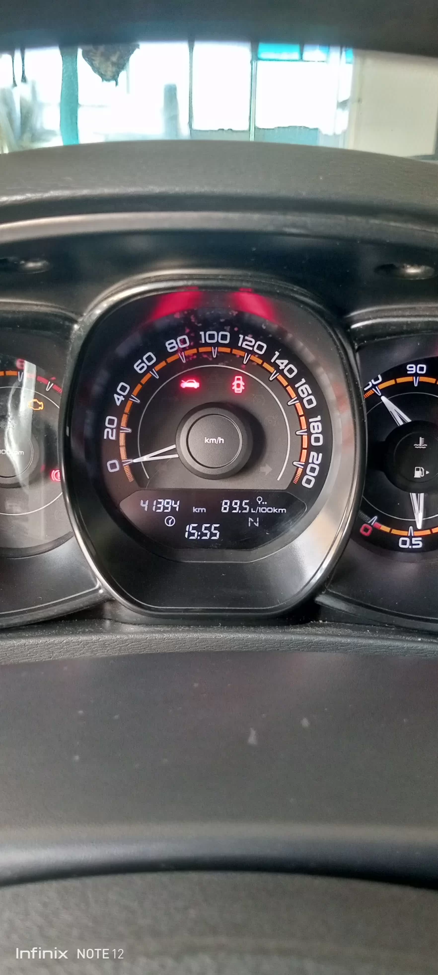

Большой расход топлива на холостом ходу
Подскажите пожалуйста, в чём может быть причина. На фото показания расхода топлива за 20 минут работы двигателя на холостом ходу, с нуля до 89,5л
https://vk.com/lada.online?w=wall-81037810_80263 https://t.me/ladaonline/10803
  1. Причина в том, что вы прогуливали физику в школе. Почитайте статьи, как считается средний расход
  2. Гость Сергей
    4 апреля 2024 20:38
    Если обнулить бортовой компьютер, а потом стоять на месте на холостом ходу, расход будет только увеличиваться, тк расход исчисляется из пробега, а авто стоит и работает.
  3. А почему не растёт пробег в этом случае вы понимаете?
    1. Много Букв
      Много Букв
      5 апреля 2024 11:17
      Нет, объясните пожалуйста 😁
  4. Причина в отсутствии движения автомобиля.
  5. Владимир Владимиров
    Владимир Владимиров
    5 апреля 2024 05:27
    У вас была двойка по математике? Если стоять на месте, средний расход будет расти до бесконечности.
    1. Много Букв
      Много Букв
      5 апреля 2024 11:16
      Не только по математике была двойка🤷‍♂️
  6.  Интересно, а когда моя стоит и тарахтит, БК измеряет расход в литрах за ЧАС, а не в литрах на СТО КИЛОМЕТРОВ.
