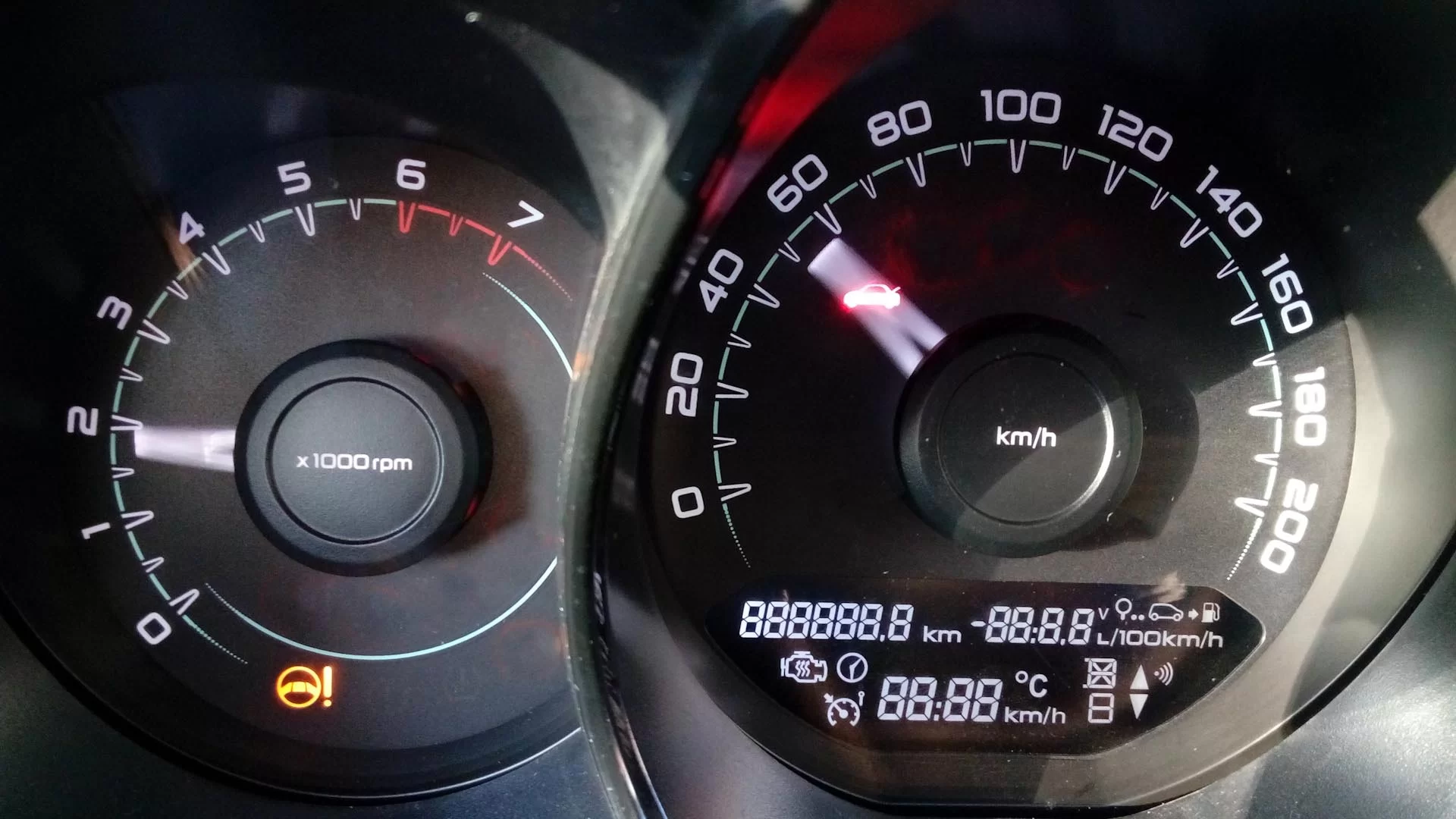

Здравствуйте, Лада Веста.
Задался как-то вопросом о температуре охлаждающей жидкости (почему показывает ступенчато?). Нашёл программу ddt4all, через елм327 подключился, пока искал настройку отвечающую за вид температуры видимо что-то понатыкал и после всех махинаций загорелась ошибка руля на приборной панели (оранжевая). Уже долго пытаюсь бороться с этой ошибкой, проверял ЭУР, не замыкают ли провода, но всё бес толку, боюсь, что в какой-то момент заклинит руль. Что делать?

  1. Мог бы за тыщу рублей перепрогать приборку у специалиста, но вместо этого головняк обрёл. Воистину: главная проблема отечественных машин - отечественные владельцы

      Проблема решена: Тыкался в англоязычной программе, переставил усилитель на ГУР. Русскоязычная прога, 5 минут через ЕЛМ и все хорошо, и не надо ничего ковырять, панель вообще не причем
