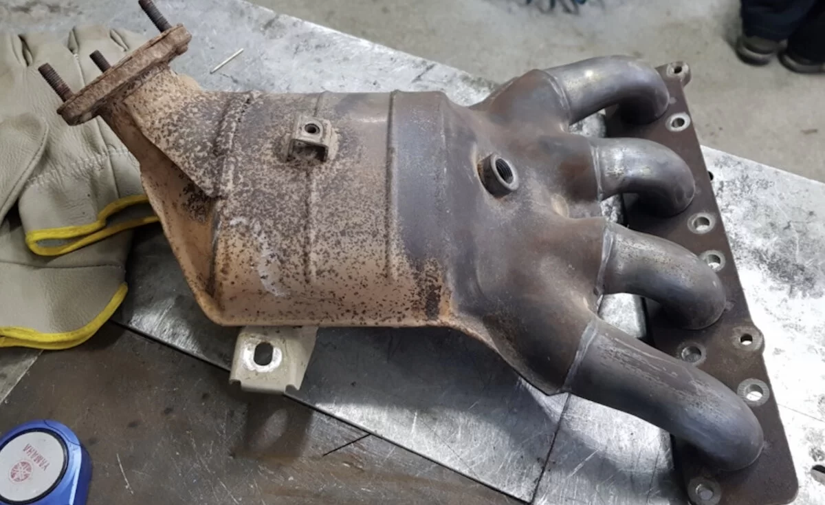

Здравствуйте! Веста, 2018г.в., пробег 93000км. При смене лямбды, сервисмен сказал мне, что кат начал оплавляться и рекомендовал мне его удалить с перепрошивкой ЭБУ. Теперь я в раздумьях, стОит ли делать удаление? Кто-то делал подобную процедуру на своей машине? Как ведет себя машина после удаления ката? Какие юридические последствия могут ждать, ведь это, по сути, внесение изменений в конструкцию ТС? Сможет ли в дальнейшем автомобиль пройти техосмотр при смене владельца?

  1. Удаление катализатора повысит риск масложора, т.к. упадёт противодавление.
    Как минимум нужно будет ставить пламегаситель.
  2. Как же уже достали эти сборщики металлолома.
    Пусть себе дальше оплавляется, еще тысяч 100-200 будет оплавляться
    Ни чего не делай.
     Катализатор диагностируется либо на просвет, что сложно, либо по разнице давления на входе и выходе.

      То-же так думал пока выпускные клапана не прогорели попал на капиталку на пробеге 150 т

    пока не удалять. когда припрёт можно найти б/у или купить новый, если есть большие деньги.
    1. новый оригинал за 150 тыр покупать - это надо прямо быть фанатом экологии. Б\у с маленьким пробегом найти проще, очень много джигитов, которые каты удаляют прямо на новых авто.

    За 35 к. можно новый коллектор с катализатором купить.
  5. На авито посмотри, можно недорого найти с битых авто или кто себе на спорт выхлоп менял с небольшим пробегом.

    Про пламегаситель знаю, спасибо. Интересует дальнейшее поведение машины и последствия, как положительные, так и отрицательные. Какие показания к удалению катализатора? Вернее, как понять, что уже опасно с ним ездить и двигатель может пострадать из-за разрушения сот катализатора?
    1. Ответ прост: никак. У нас даже если он в хлам рассыпется то ничего не будет, как будете ездить так и будете дальше. Единственное, непонятно как на таком пробеге он мог начать умирать? Обычно наши катализаторы живут до капиталки.
