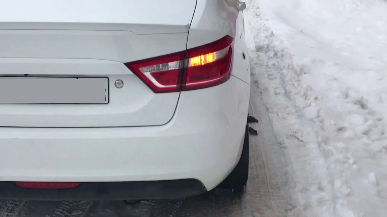

Лада Веста. Ночью полностью разрядился АКБ, раньше такого не происходило. После полной зарядки при накидывании клейм сама по себе включается печка, компрессор кондиционера, дворники, горят лампы поворотников (не мигают а именно просто горят) ключи в этот момент в кармане. При повороте ключа зажигания, приборка не подает признаков жизни, но стартер крутит, при этом авто не заводится. Раньше проблем с электрикой ни каких не было. Сталкивался кто с такой проблемой и что вообще это может быть? Блоки предохранителей сухие, гарью не пахнет
